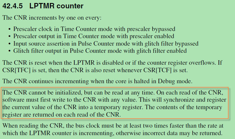

    用的野火的例程,用LPTMR 计脉冲数,开始用的 带"Z"的芯片,一切正常,但是换不带“Z”的芯片后,脉冲数始终为0,该芯片其他其他功能正常。
   查阅资料后,发现,带 Z 的芯片是第一批生产的,不带Z 的是第二批,意思是比前一批有许多改进。
关于LPTMR 定时器的改动如图片,是说如果要读  计数寄存器,必须先写一个任意数进去?
不管怎样,先试试程序,下午回来再试,想先问问大家有没有这样的情况?
FSL_TICS_Robin 发表于 2014-3-28 10:05 | 显示全部楼层
恩,的确如Kinetis 100 MHz Rev 1.x to Rev 2.x Migration Guide这篇AN中提到的需要先写操作再读。
你在V2版本的手册中也可以看到读LPTMR counter的描述:

嗯,我在程序中加入一句写操作后,可以正常读取脉冲数了

data = LPTMR0_CNR;  之前,先给LPTMR0_CNR随便附一个值。
