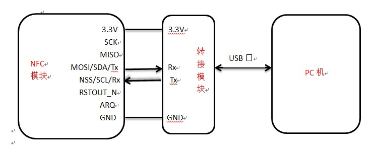

首先按照下图,连接好NFC模块,这里我是通过TTL转USB模块与电脑连接的。

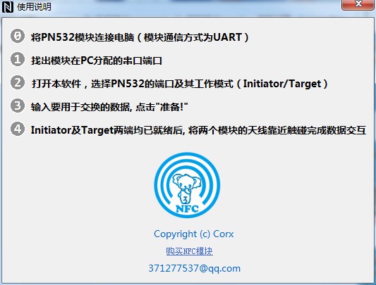

先选择,TTL转串口模块使用的是哪个端口,然后选择是发起端(Initiator)还是目标端(Target),这里我们在上位机部分选择发起端,接着我们输入,要通信的信息,比如这里输入“Hello,I’m Li Lei. What’s  your name?”,之后点准备。
温馨提示:上位机软件那里有“使用说明”,点一下就会弹出使用说明的,如下图:

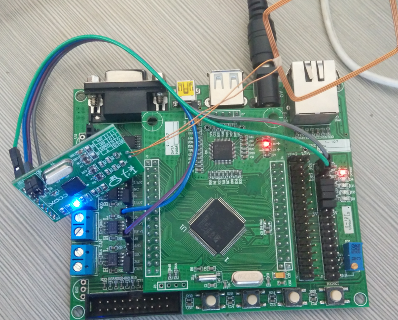

         开发板上在UART2NFC模块,接线如下图:

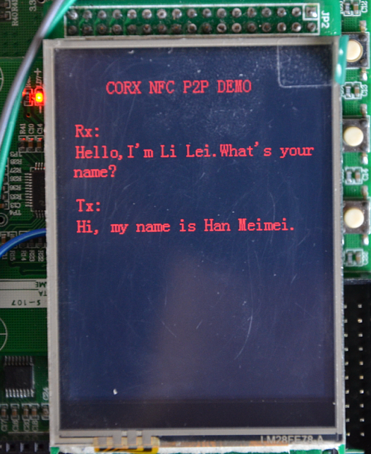

然后烧录程序科星F107开发板应用篇之NFC-P2P.rar。然后运行程序,也是处于准备状态,这里默认是目标端,烧录成功,开发板的屏上会显示如下:

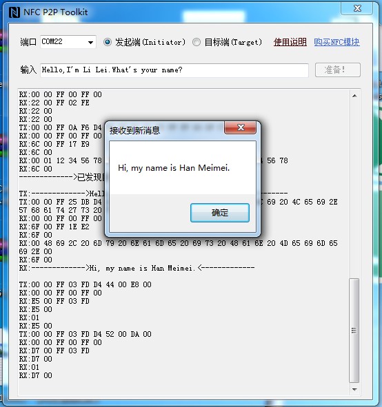

       这样两端就都准备好了,然后两个模块的天线刷一下,就可以实现通讯了,效果如下:
二、  上位机之间通信
打开上位机软件,选择好端口号COM22,然后选择发起端,输入Hello,I am Li Lei.What is your name ?然后点“准备”。
打开上位机软件,选择好端口号COM23,然后选择目标端,输入Hi,my name is Han Meimei.然后点“准备”。
然后两个天线刷一下,就可以完成交互了,如下图:
