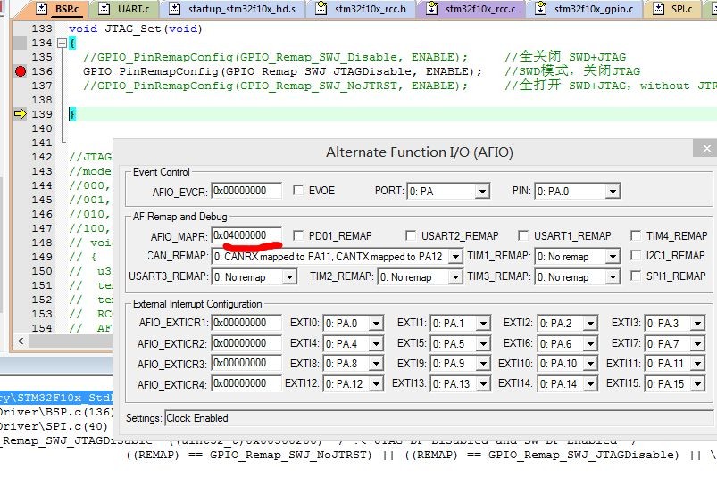

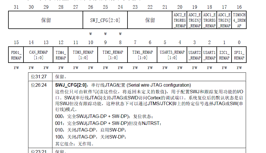

这个问题出现在STM32F103ZET6芯片上,采用SW方式,由于SPI3和JTAG引脚都占用PB3/PB4,多次试验发现仿真时SPI不正常,只有断电SPI才有数据输出,为了排除SPI的问题,关闭JTAG,只把PB3/PB4当GPIO来用,问题仍在,即PB4(JNTRST)正常,PB3(JTDO)仿真时不正常,断电复位正常,看了手册,这种效果是配置了:“所有的SWJ引脚 (JTAG-DP + SW-DP) 除了JNTRST引脚”这种模式后才出现的现象,但是我程序里开启了复用时钟,并且打开的是GPIO_PinRemapConfig(GPIO_Remap_SWJ_JTAGDisable, ENABLE);怀疑库的问题,然后操作寄存器也就是配置AFIO_MAPR Bit26:24,程序如下:
//JTAG模式设置,用于设置JTAG的模式 AFIO_MAPR Bit26:24
//mode:jtag,swd模式设置
//000,全使能;
//001,完全SWJ(JTAG-DP + SW-DP)但没有NJTRST;
//010,关闭JTAG,启用SW
//100,全关闭;

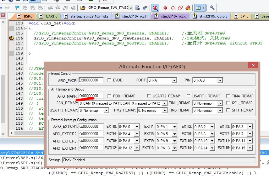

使用Keil仿真,查看AFIO_MAPR寄存器,(主要是配置26:24位)
未配置之前,26:24 = 000 全关闭
配置好之后26:24 = 100,但是,实际应该是010,对应的关闭JTAG,打开SWD
直接配置寄存器效果一样
求解?
