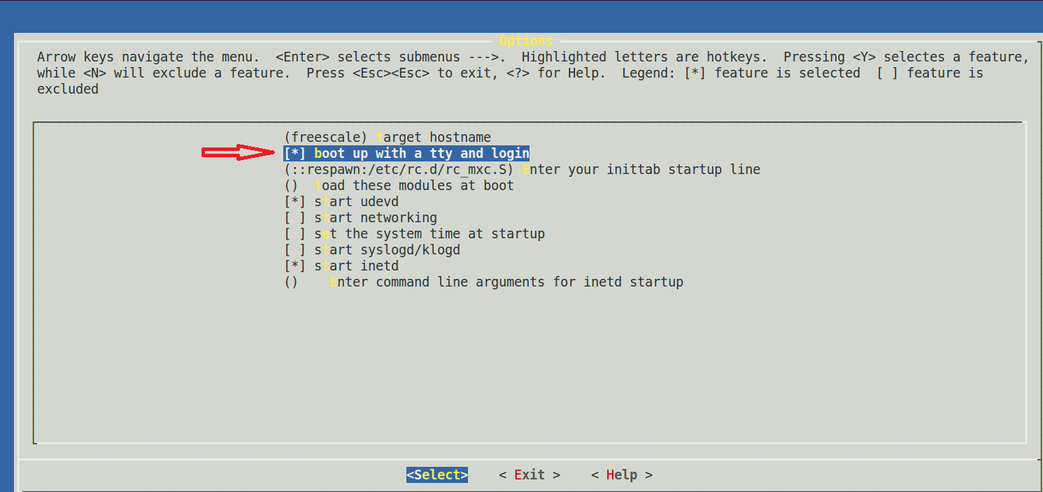

 楼主| mengxianliang 发表于 2014-4-16 09:10 | 显示全部楼层 |阅读模式
使用 i.MX53 QSB ,跑 LINUX 系统,系统启动之后,出现 "freescale login:" ,需要输入 "root" 才可以进入系统,请问如何让其自动登录?

FSL_TICS_Rita 发表于 2014-4-16 17:16 | 显示全部楼层
楼主你好,在你使用LTIB编译的时候,在Target System Configuration下 Options --->将(freescale) target hostname 中的boot up with a tty and login选项取消选择。如下图所示,我已经为你标识出来:

 楼主| mengxianliang 发表于 2014-4-17 09:19 | 显示全部楼层
楼主你好,在你使用LTIB编译的时候,在Target System Configuration下 Options --->将(freescale) target h ...
非常感谢!
