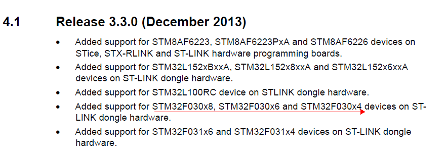

 楼主| gmgmgm 发表于 2014-4-25 11:00 | 显示全部楼层 |阅读模式
在弄STM32F030 探索套件学习板,找了很久不知道要用哪个版本STVP才支持下载STM32F030R8T6这颗芯片??有没有该套件理详细的学习资料?谢谢

探索套件板子上的USB接口ST-Link 驱动已经装好,问题是用STVP下载时无法找到STM32F030R8T6 对应型号的芯片,整个STM32F303系列的都没有;不知道你们是用哪个下载软件把程序down到板子芯片上去的?

选择050的

grant_jx 发表于 2014-4-26 22:00 | 显示全部楼层
安装了STVP,看看安装目录下的stvp_release_notes.pdf就清楚了。
按上面的说明,在2013年12月的3.3.0版本就已经支持030了,当前的版本是3.3.1,安装ST Visual Develop (STVD) 4.3.5得到。
