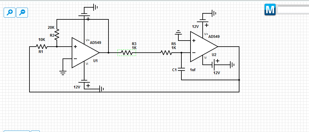

由集成运放构成的方波发生器和三角波发生器,一般均包括滞回比较器和RC积分器两大部分。构成的方波和三角波发生器有多种形式,本设计选用最常用的,线路比较简单的电路加以分析。
把滞回比较器和积分器首尾相接形成正反馈闭环系统,如图所示,则比较器U1输出的方波经积分器U2积分可得到三角波,三角波又触发比较器自动翻转形成方波,这样即可构成三角波和方波发生器。

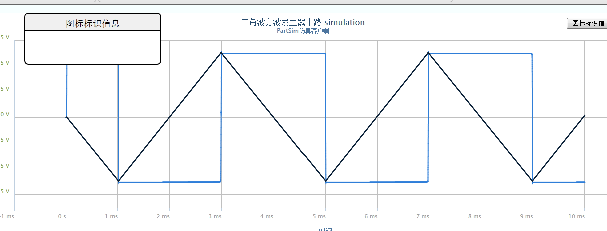

 楼主| xyz549040622 发表于 2014-4-30 07:35 | 显示全部楼层
上图方波和三角波发生器输出波形图。由于采用运放组成的积分电路,因此可实现恒流充电,使三角波线性大大改善。
电路震荡频率为f=R2/4R1*(R5+R3)*C1  缺陷:由于仿真模型中没有可调电位器,无法实现频率的变换

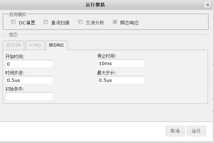

 楼主| xyz549040622 发表于 2014-4-30 07:37 | 显示全部楼层
时间设置如下
