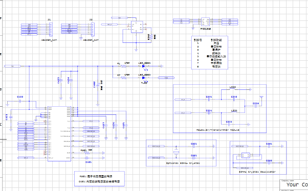

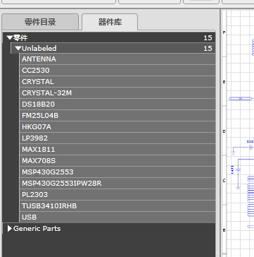

一、原理图
1.1、画的器件库
1.2、原理总图

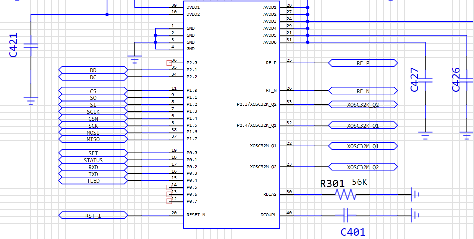

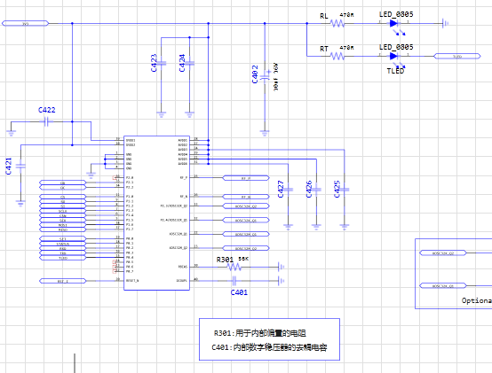

1.3、主控模块
CC2530局部放大

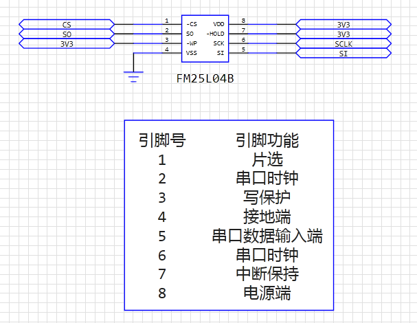

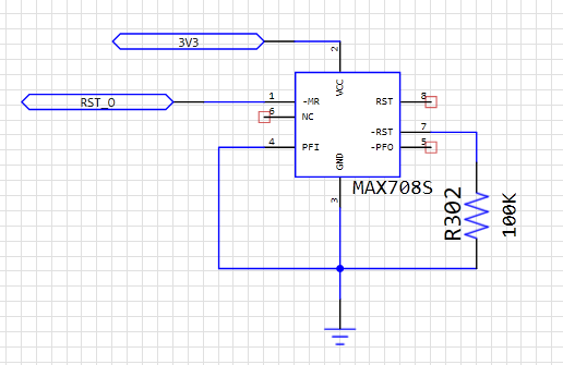

1.4 复位、掉电检测模块
1.5 存储模块

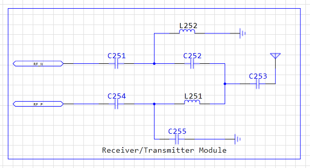

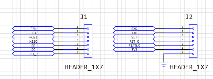

1.6 通信模块

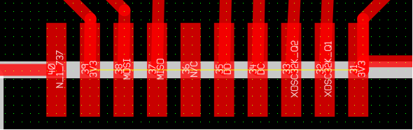

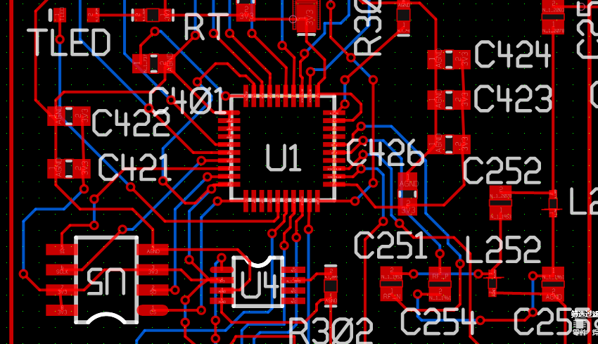

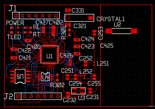

二、PCB图
2.1  PCB总图
2.2  PCB局部放大图
2.3  存在问题部分
2.4  DRC检测结果
仍然有许多错误,本来想把错误都解决,可实在不知如何下手,希望能提供一些教程。

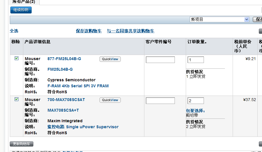

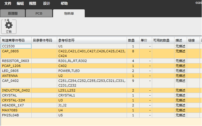

三、物料单
四、购物车、共享
先就这样了。

不知道楼主对这个模块是否有研究,看pcb,楼主应该使用的是陶瓷天线,实际效果怎么样。再有高频电容、电感从贸泽电子直接买?
