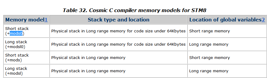

想做大牛的小马 发表于 2014-6-6 09:55 | 显示全部楼层
看起来像你那台电脑的问题,改过什么配置吗?重装一下tool呢,看make的语句,不知是否和这个选项有关+mods0
