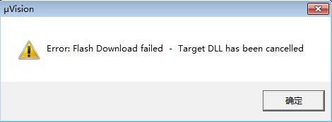

1.开发板是STM32F030的,外部单片机板是STM32F030C8,在用SWD连接后,下载程序,找不到外部单片机板,看不到内核信息;

 楼主| tgwfcc 发表于 2014-6-6 19:51 | 显示全部楼层
mmuuss586 发表于 2014-6-6 18:49
接了几根线啊,vdd接了吗?
接了5根线,VDD,SWCLK,SWDIO,GND,NRST,现在是烧录外部单片机芯片有问题,烧录不了,且读不到内核信息

 楼主| tgwfcc 发表于 2014-6-7 15:24 | 显示全部楼层
mmuuss586 发表于 2014-6-7 09:12
谢谢版主了,接线都是对的,是单片机有个电压管脚虚焊了,本来是3.3的,只有1.1,洗了洗,重新焊就可以了

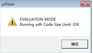

第二个问题,软件仿真时,点击运行,提示no execute/read permission,是什么原因呢?刚打开仿真器的时候提示字节限制?

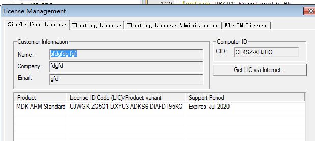

 楼主| tgwfcc 发表于 2014-6-7 17:25 | 显示全部楼层
mmuuss586 发表于 2014-6-7 16:15
MDK没**吧?
我记得好像成功过,不过现在弄不出来了,
是没**成功,现在已经重新**,WIN7以管理员身份运行,在输入LICENCE,就可以了。
但是仿真时没有字节的限制了,还是会提示没有读取权限,是哪里设置有问题吗?
mmuuss586 发表于 2014-6-7 19:11 来自手机 | 显示全部楼层
那你**的时候选的51还是mdk啊?
 楼主| tgwfcc 发表于 2014-6-9 14:30 | 显示全部楼层
那你**的时候选的51还是mdk啊?
MDK,用的是ARM
mmuuss586 发表于 2014-6-9 14:33 | 显示全部楼层
MDK,用的是ARM
 楼主| tgwfcc 发表于 2014-6-9 14:44 | 显示全部楼层
不一样吗?一个Standard,一个Professional
