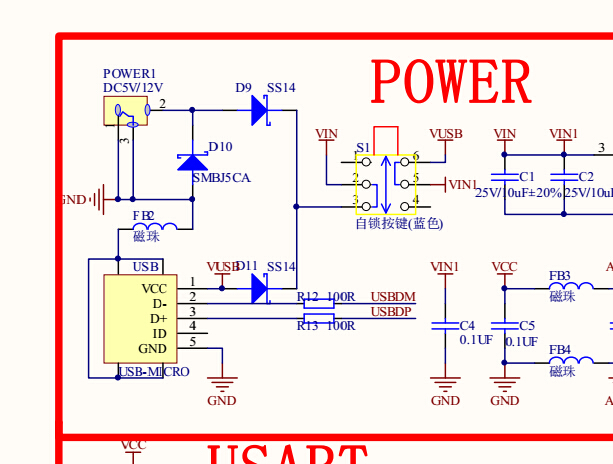

大神看看这个USB电路有没有问题?我跑STM32的USB例程跑不起来。

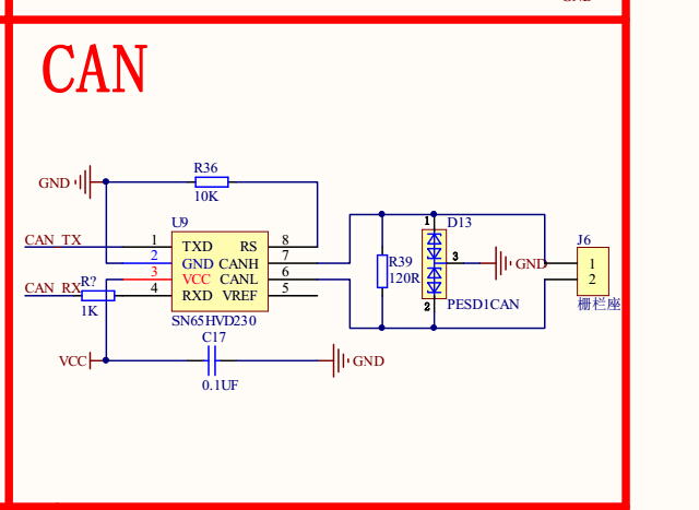

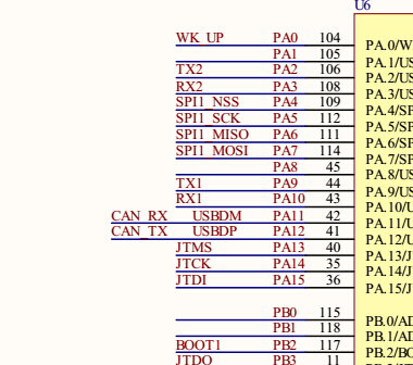

 楼主| wangch_sh 发表于 2014-6-9 15:18 | 显示全部楼层
查出来了,就是互相干扰。把CAN芯片焊下来就好了。
guangbiao 发表于 2014-6-9 17:19 | 显示全部楼层
USB线上1.5K上拉都没有,怎么玩(原理图不完整吧)。。。

abswzp 发表于 2014-6-9 18:16 | 显示全部楼层
同意5楼的说法,貌似少个1.5k上拉电阻啊,按道理USB总线应该一直处于复位的状态,怎么会好用?
mmuuss586 发表于 2014-6-9 18:49 | 显示全部楼层
你应该还有个1.5上拉电阻图没发上来啊
 楼主| wangch_sh 发表于 2014-6-9 20:54 | 显示全部楼层
原理图确实这样,搞硬件的发给我的,他是个新手。
icecut 发表于 2014-6-9 23:14 | 显示全部楼层
usb和can在stm32f1上不能共用.

guet_new_man 发表于 2014-6-10 00:15 | 显示全部楼层
楼主没对D+、D-加保护?  100欧的串电阻是不是有点大了?
weiweiyixiao 发表于 2014-6-10 08:34 | 显示全部楼层
1.上拉
2.复用不行
