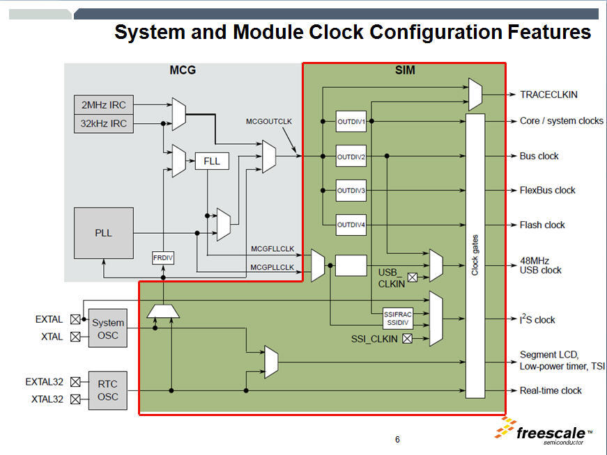

System Integration Module (SIM) 模块培训资料
SIM模块采用粘合逻辑与Kinetis芯片绝大部分模块联系,提供四个主要功能:
  • 系统和模块时钟配置;
  • 模块配置(模块管脚配置和时钟源选择);
  • 片上系统配置;
  • 芯片信息。
SIM模块系统和模块时钟配置功能包括:
  • 配置系统时钟,总线时钟,外部总线时钟和Flash时钟工作频率;
  • 控制大部分Kinetis模块时钟选通,可以关闭不用模块时钟降低芯片运行模式下功耗;
  • MCG时钟模块时钟源选择,MCG外部参考时钟源来自系统振荡器或RTC振荡器。

SIM模块很重要,但往往大家都容易忽视,比如:
在操作内部外设模块寄存器前,大家需要先将SIM模块中对应模块时钟(Clock Gate)打开,否则会引起Hard Fault中断。
