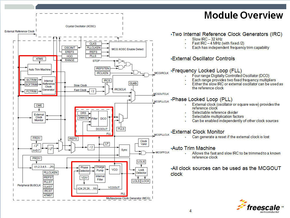

Multipurpose ClockGenerator (MCG)模块
MCG模块概览:提供两个内部参考时钟,内部慢速时钟为32KHz31.25KHz~ 38.2KHz),内部快速时钟为4MHz,片内时钟都具有自校准功能。
提供振荡器模块,可以外接晶振和外部时钟。
锁频环:提供四种频段配置,每个频段提供两个倍频系数,参考时钟源可以是片内慢速时钟也可以是片外晶振。
锁相环:必须由外部时钟作为参考源,提供参考时钟分频系数,提供倍频系数,可以独立于其他的时钟源同时使能。
外部时钟监控:当外部时钟消失时会产生复位。
自动校准机制:内部参考时钟都可以校准,内部快速时钟只能校准为4MHz,内部慢速时钟可以校准为设定频率。
所有的时钟源都可以作为MCG模块输出时钟。

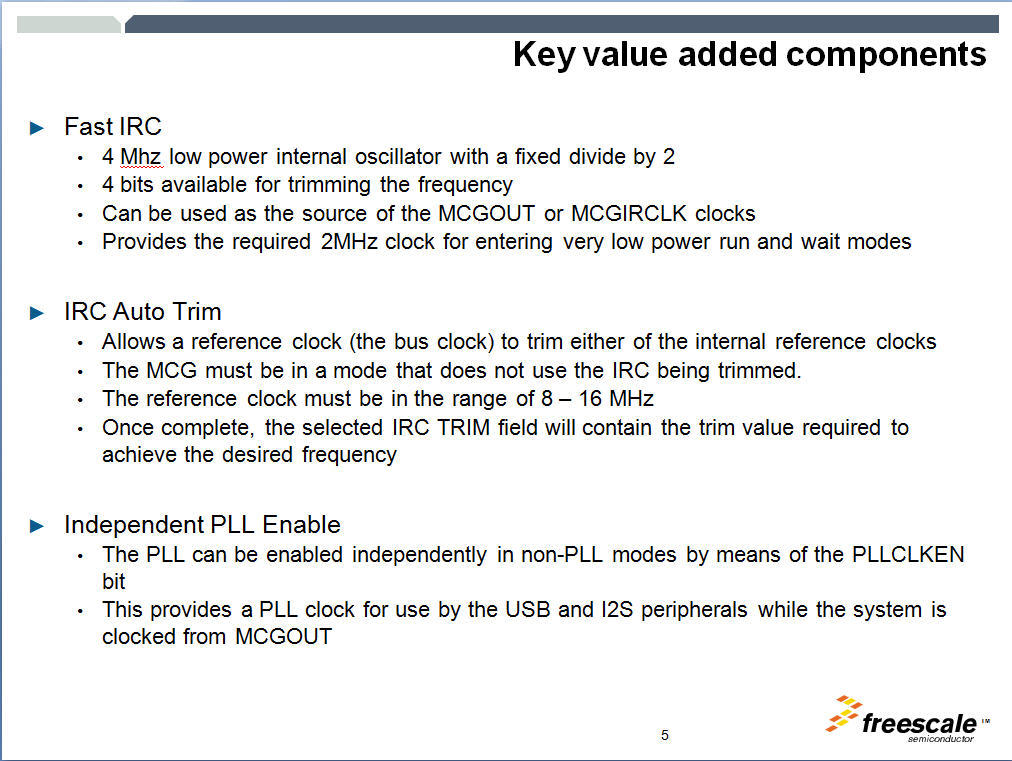

MCG主要增加的功能组件:
片内快速时钟:时钟频率为4MHz,固定的两分频;4位设定校准频率;可以作为MCG时钟输出或者MCG片内参考时钟;提供进入VLPR模式等低功耗模式的系统2MHz参考时钟。
内部时钟自动校准: 允许参考时钟(总线时钟)校准任何一个片内时钟;执行自动校准时,MCG工作模式不能使用做校准的片内时钟作为时钟源;参考时钟频率必须在8~16MHz之间;自动校准完成后,校准寄存器将会写入校准值。
独立的锁相环使能:即使MCG模块工作在非锁相环模式下,例如FEE模式,锁相环也可以继续工作;锁相环可以提供USB,I2S模块时钟。

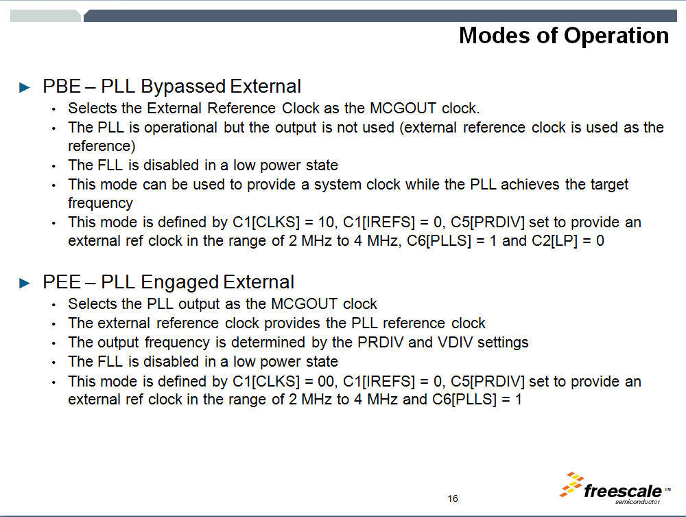

PBE(锁相环旁路片外时钟模式):MCG模块输出时钟为系统振荡器时钟。锁相环在PBE模式下处于工作状态,只是锁相环输出时钟未被使用。
PEE(锁相环片外时钟模式):MCG模块输出时钟为锁相环产生的时钟。锁相环通过系统振荡器模块获取外部参考时钟,通过锁相环产生设定频率的输出时钟。

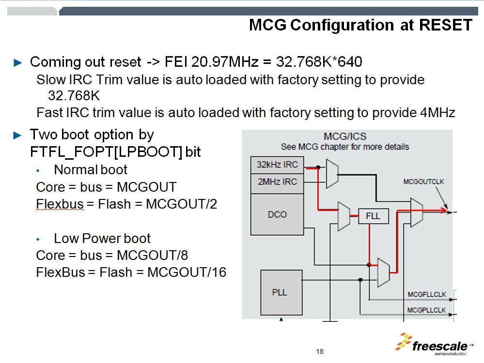

芯片复位后MCG模块工作模式为FEI模式,系统时钟频率根据Flash选项寄存器的设定值(正常启动或低功耗启动)决定。正常启动模式下,系统和总线频率为20.97MHz;低功耗启动模式下,系统和总线频率为20.97/8(2.62125)MHz.
