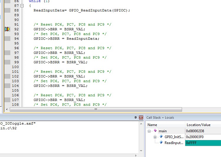

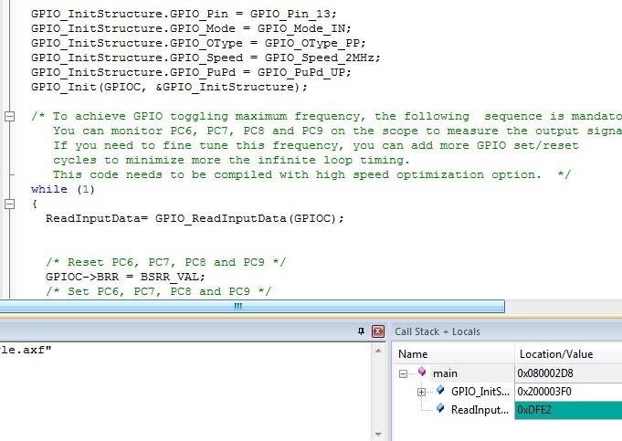

mmuuss586 发表于 2014-6-13 12:52 | 显示全部楼层
我测试了下
输入接地测试结果
输入接高电平测试结果
