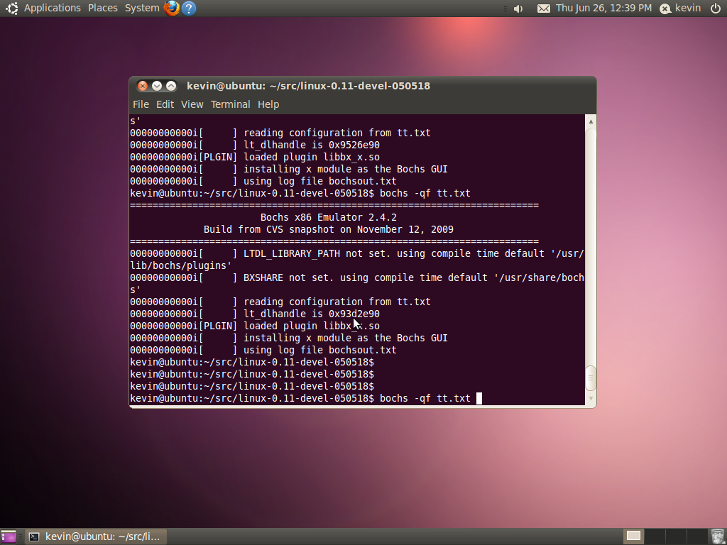

 楼主| keer_zu 发表于 2014-6-26 12:48 | 显示全部楼层
这个文件的使用方法:图种tt.txt就是上楼传的bochs.zip解压后的结果。(名字不同而已)
输入该命令后回车,弹出以下对话框:
具体什么问题,你可以google一下解决掉。
选debugger后:
这样,bochs就启动了。因为还有些问题,所以没有看到完整启动的系统,不要紧,继续。@yyy71cj @原野之狼 @ayb_ice

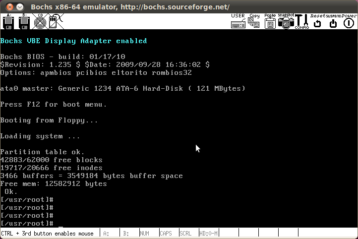

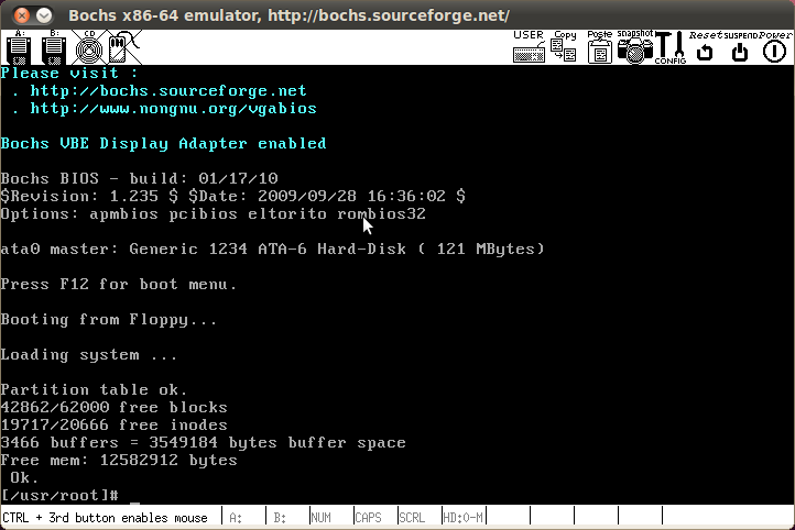

 楼主| keer_zu 发表于 2014-6-26 14:12 | 显示全部楼层
对原有bochs.txt修改后:
bochs.zip (5.58 KB, 下载次数: 6)
使用这个配置文件启动bochs:
ok 可以进入系统了。
至此,bochs下虚拟一个完整的早期linux系统完成了。
下一步任务:
1. 如何利用bochs仿真和开发x86裸程序。
2. 如何制作bochs所使用的镜像文件等。
