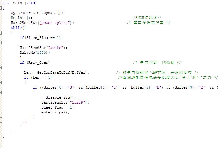

这些我在例程里直接复制的进入VLPS的函数和主函数,但是就是进不了VLPS模式,因为从主函数可以看出来,当MCU收到SLEEP字符时标志位置1、关总中断、进入VLPS函数(如果成功的话就不会收到awake),但是程序是在用串口调试助手发SLEEP给MCU后调试助手每个1S收到一个awake,所以可以判定没有进入VLPS模式,求大神解惑!
 楼主| wxb18k 发表于 2014-7-3 15:36 | 显示全部楼层
是MKL15Z64VLH4芯片

楼主帮你修改好了,我就是去掉了你的UART和LPTMR的初始化以及调用,应该是你还是有中断,中断把VLPS给唤醒了,你自己在仔细查查。
现在是可以进入低功耗了,我这边测试时4.01uA。
当然注意,程序下载之后,将开发板重新上电,不是复位哦。
这个之前和你讲过。
