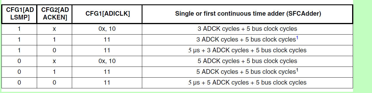

其中SFCAdder为单次或者连续采样的第一次转换时间,具体的时间可以查看如下表格:

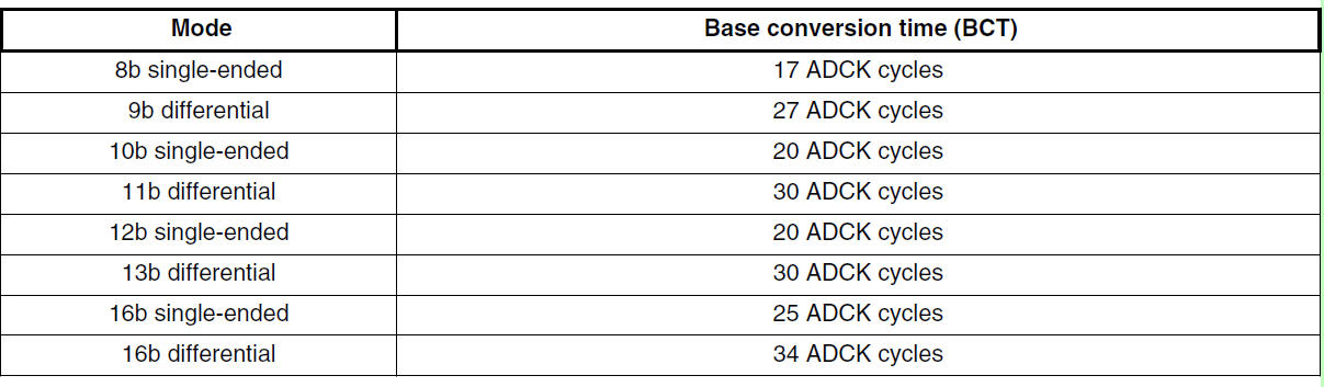

BCT,基本转换时间,这个和选择的ADC转换位数以及单端还是差分有关,具体可以查看如下表格:

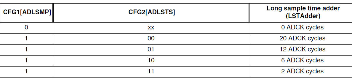

LSTAdder,即长采样时间,具体可以查看如下表格:

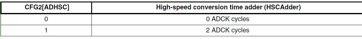

HSCAdder,即高速转换时间,具体可以查看如下表格:

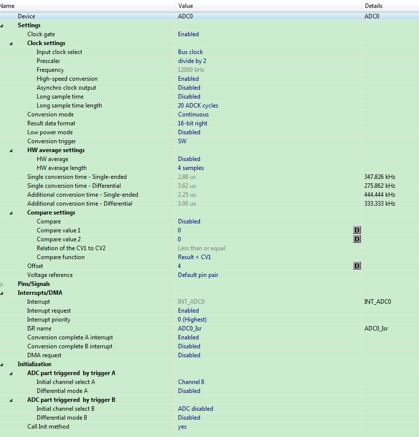

本文通过使用CWPE里的Init_ADC模块配置,具体配置情况如下:
可以看到,和计算的结果一样,16ADC的连续转换时间可以达到2.25us,即转换频率可以达到444.44Khz,除了第一次转换之外。另外,ADC的引脚选择的是ADC0_SE8/TSI0_CH0/PTB0/LLWU_P5/I2C0_SCL/TPM1_CH0

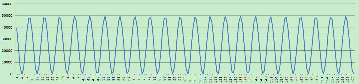

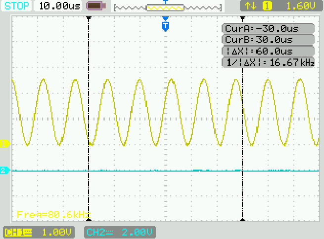

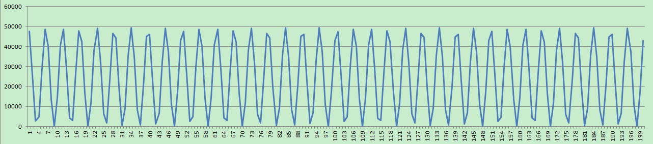

四,     ADC 16位实际采样结果测试

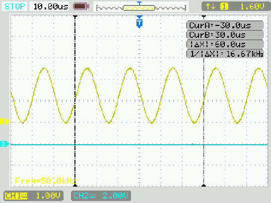

         使用信号发生器分别产生20Khz50khz80khz,然后将ADC配置为最大转换率,分别测试20Khz50Khz 80Khz得到的ADC结果,通过串口打印出来之后,再将点画成图,看波形是否失真。一共存储200ADC值,即可以存储大概450us的波形。下面分别展示在20Khz50khz80khz下的测试结果。
120Khz
测试原波形:                                                    测试ADC转换后的波形:
8 9
可见正弦波能够很清楚的回显出来,而且非常光滑。转换后的波形的横坐标是取的点号,一共200个点,纵坐标为ADC的采样值,最高值对应2.5V
250khz
测试原波形:
测试ADC转换后的波形:
可见波形没有20K的时候光滑,但是波形还是能显示出来。
380khz
测试原波形:
测试ADC转换后的波形:
13
可见,测试之后的波形光滑度已经很低,这时候,ADC转换率大概是被采波形的5倍,随着采样倍数的减小,波形光滑度降低,但是基本还是能复现原波形。
