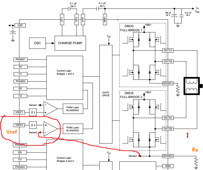

对于MTD2009j 、A3988 或 L6208 这类H桥恒流驱动芯片来说,要观测步进电机的驱动电流波形,而示波器没法测电流波形,但通过驱动芯片的SENSE引脚外接的限流电阻Rs上的电压波形就能反映吧??求教各位友邻~谢谢!
mmuuss586 发表于 2014-7-16 18:20 | 显示全部楼层
应该可以,你试试看;

mmuuss586 发表于 2014-7-16 21:01 | 显示全部楼层
https://bbs.21ic.com/icview-769162-1-1.html
可以看看这个帖子;
电流检测是串在绕组上的;
 楼主| sanzuniao 发表于 2014-7-17 08:45 | 显示全部楼层
也就是测图中Rs的电压波形
