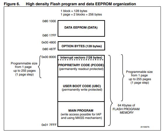

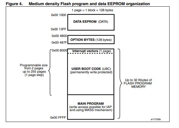

[STM8] 为什么stm8的EEPROM可以从0x0000开始写?
 楼主| sz189981 发表于 2014-7-24 09:49 | 显示全部楼层 |阅读模式
新手求助:
为什么stm8L152的EEPROM可以从0x0000开始写?下面截图来自参考手册EEPROM章节,图中不是说EEPROM范围是从0x001000开始的吗?
还有stm8l152C6属于哪种设备啊?低密度?中密度?高密度?
