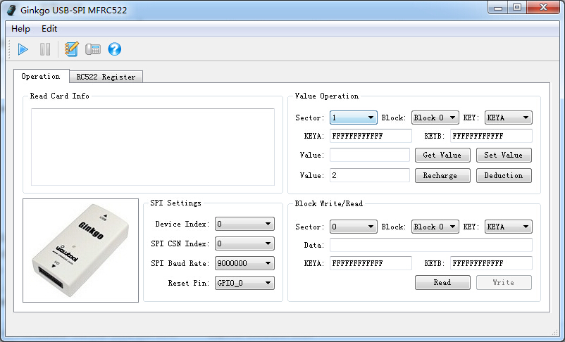

beyond696 发表于 2014-8-6 12:13 | 显示全部楼层
RC522的上位机测试软件。
