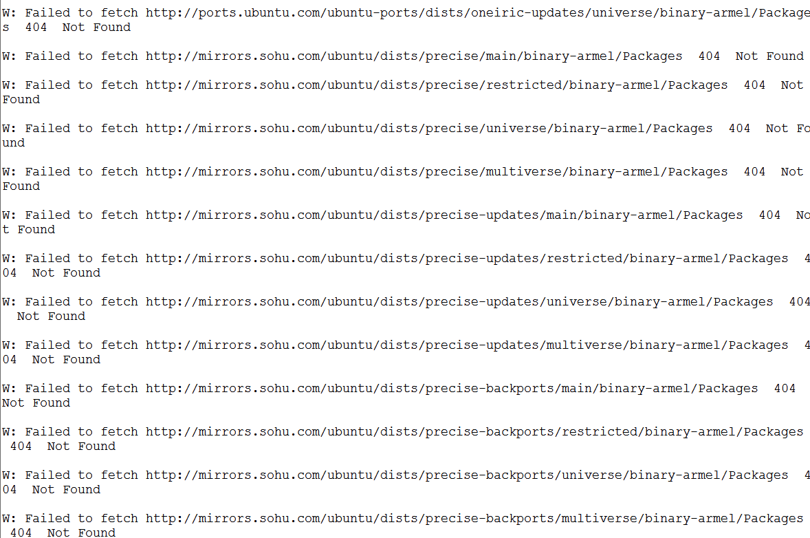

我安装xserver-xorg-input-evtouch_0.8.8-3build1_armel.deb 时,提示还需要安装别的东西,但是我的ubuntu好像是源不对,apt-get install就会出错,还有没有别的办法了??您有能用的源地址吗??

谢谢您的源,还是会出错,不知道哪错了,请问这应该是什么地方错了啊???

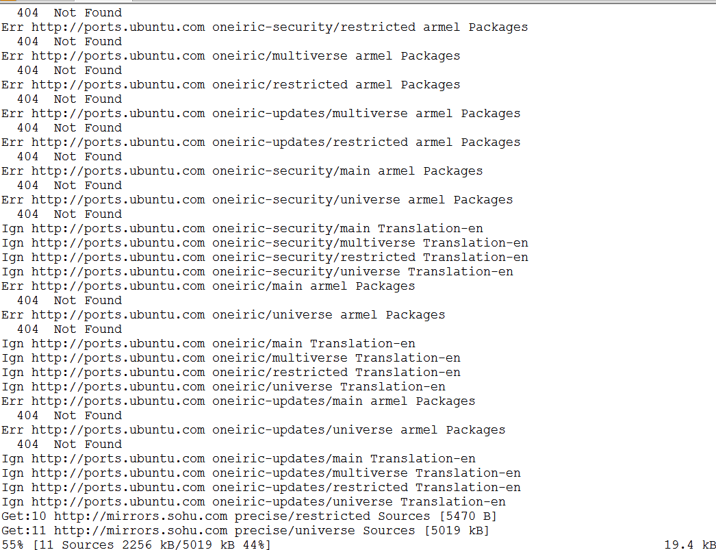

 楼主| x_ll_x 发表于 2014-8-7 16:29 | 显示全部楼层
这个也是

您好,还是不行,请问除了修改源以外,还有什么地方需要配置或者注意吗???源修改完,apt-get update就会错

6、按照你上面说的解决方法,dpgk –i xserver-xorg-input-evtouch_0.8.8-3build1_armel.deb这个一直都装不上。(两个源都试了)
