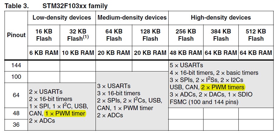

用的是103C4,TIM1已经使用了一个通道进行PWM输出,能否再用TIM2进行PWM输出?

有相应的引脚引出,应该可以输出,你最好自己试验下:
当然可以, 只要有定时器, 引脚不冲突, 就可以使用, 还有 TIM3 也可以.
图中的 PWM 定时器是指带互补驱动的 TIM1. TIM2,3 也有 PWM, 只是不带互补驱动和死区控制而已.
