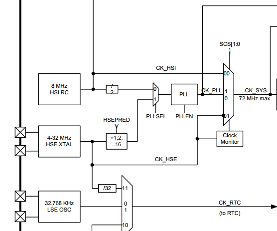

 楼主| sunmeat 发表于 2014-8-13 16:40 | 显示全部楼层
系统时钟CK_SYS的时钟源最大为72MHZ,为什么说GD32可以达到108MHZ呢,这个需要好好研究,可由三种时钟源得到
1.HSI
2.HSE
3.PLL
具体的过程可以不讲诉,通过给的库函数直接就可以得到了

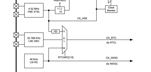

 楼主| sunmeat 发表于 2014-8-13 17:54 | 显示全部楼层
2.实时时钟CK_RTC的时钟源为
 楼主| sunmeat 发表于 2014-8-13 18:00 | 显示全部楼层
接上图,RTC的时钟源可以选择为
1.LSE
2.LSI
3.HSE/32

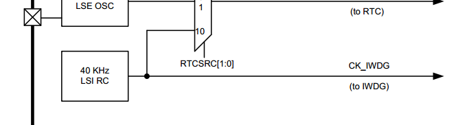

 楼主| sunmeat 发表于 2014-8-13 18:18 | 显示全部楼层
3.看门狗CK_IWDG的时钟源只能选择为 LSI

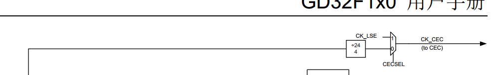

 楼主| sunmeat 发表于 2014-8-13 18:25 | 显示全部楼层
4.消费电子控制CK_CEC时钟源可以选择为
接上,CEC的时钟源选择为
1.LSE
2.HSI/244

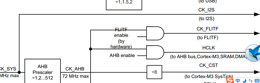

 楼主| sunmeat 发表于 2014-8-13 18:30 | 显示全部楼层
6.I2S控制器的时钟为系统时钟CK_SYS的时钟
 楼主| sunmeat 发表于 2014-8-13 18:41 | 显示全部楼层
7.CK_FLITF(闪存存储器接口时钟)/SRAM/DMA/HCLK时钟是直接挂在AHB_BUS总线上的,需要经过CK_AHB的预分频

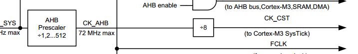

 楼主| sunmeat 发表于 2014-8-13 18:47 | 显示全部楼层
8.SysTick的时钟源为 CK_AHB时钟预分频后/8

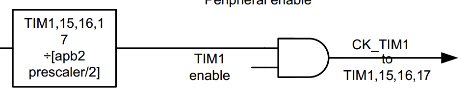

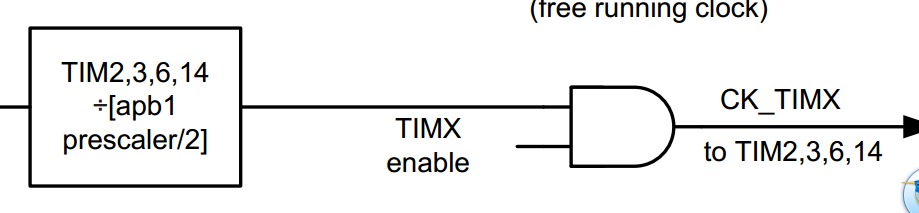

 楼主| sunmeat 发表于 2014-8-13 20:19 | 显示全部楼层
10.TM1,15,16,17的时钟为  CK_AHP/APB2预分频/2
   TM2,3,6,14的时钟为  CK_AHP/APB1预分频/2
