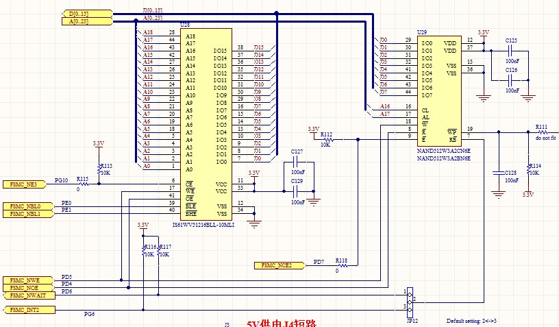

STM32 读取 NAND512W3A2CN6E 的ID为20 76 20 76.但是读取不到status。一直为0x00.应该为0xC0才对的。这是怎么回事呢?有遇到这个情况的吗?

mmuuss586 发表于 2014-8-14 08:51 | 显示全部楼层
没用过这个芯片;
其它数据读的都是对的吗?就这个不行?
 楼主| 490353119 发表于 2014-8-14 09:05 | 显示全部楼层
status 不对。EraseBlock,读写有问题啊,无法继续操作
