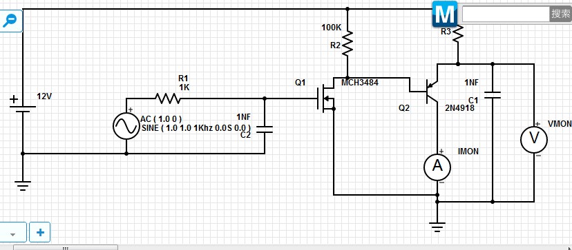

在实际电路设计中,经常用到继电器去开启或关闭某个传感设备,以达到控制目的。由于MCU引脚驱动能力有限,不可能直接去驱动继电器,所以需要通过mos管驱动大功率三极管,再由大功率三极管去驱动继电器。具体原理如下图所示: QQ图片20140818213052.jpg
该电路链接地址:
http://easysim.21ic.com/simulator#664
由于继电器是感性负载,在上电和放电瞬间会产生较高尖峰电压,需要阻容电路来吸收,下面是电路仿真波形图

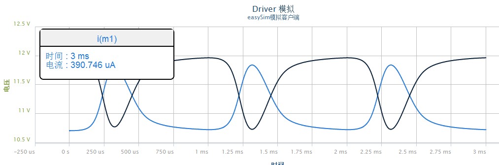

瞬态分析图:

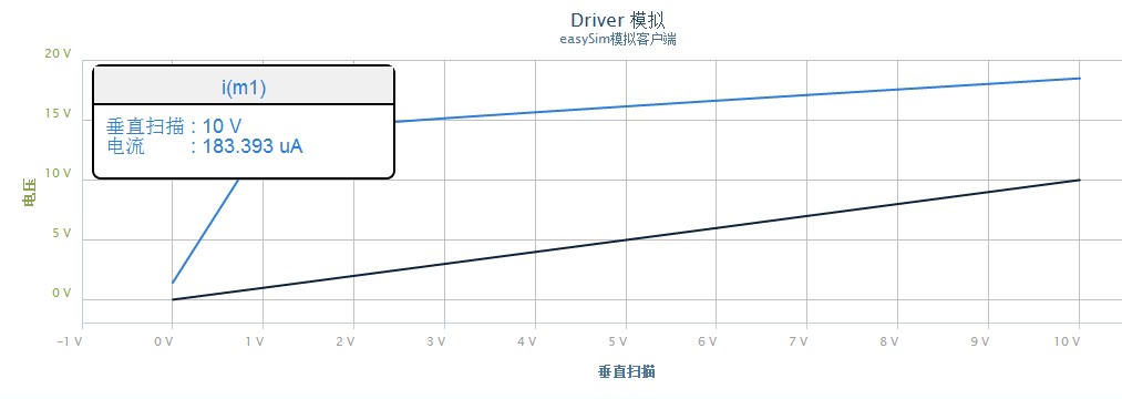

直流输出特性:
交流分析:

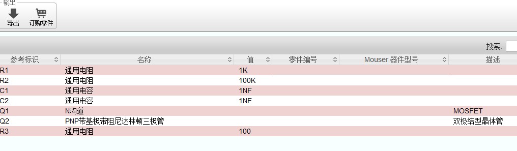

BOM表:
