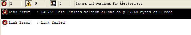

dz60 flash64k 淘宝买的大概70元的仿真器,现在程序原来越大,调试时候提示超过32768了 怎么办呢
ar_m_cu 发表于 2014-8-19 15:42 | 显示全部楼层
这个和仿真器有关系吗?应该是你的开发环境用的代码限制版的吧
ar_m_cu 发表于 2014-8-19 15:44 | 显示全部楼层
FSL_TICS_Jeremy 发表于 2014-8-19 16:58 | 显示全部楼层
仿真器应该跟代码大小无关,应该是IDE提醒的,正如2楼说的。你用的是什么IDE啊?
攻城狮 发表于 2014-8-19 23:02 | 显示全部楼层
应该与编译软件有关

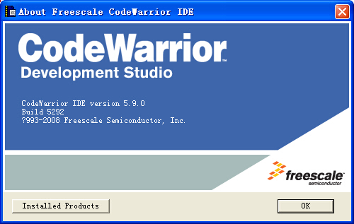

看看吧。我记得是6.3的  现在怎么是5.9呢?help菜单里面显示的。 用起来没有什么区别,
最后一个图片是开始菜单里面的,写着cw6.3

警告
FSL_TICS_LY 发表于 2014-8-20 11:16 | 显示全部楼层
楼主去Freescale的官网上下载个新的CW v6.3吧,记得现在官网上的cw v6.3代码量的限制该为64k了。

 楼主| cl234583745 发表于 2014-8-20 13:41 | 显示全部楼层
新下载的cw6.3好用了。
