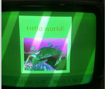

如题,Androidr10.3.4
bsp :  IMX53smd
双屏显示,LCD正常,TV_OUT 显示为绿色 屏幕。
求解决。
uboot 参数:
setenv bootargs 'console=ttymxc0 init=/init androidboot.console=ttymxc0  video=mxcdi0fb:RGB666,G121X1 ldb=di0 di0_primary  video=mxcdi1fb:YUV444,TV-PAL tve bpp'

 楼主| xyh12344 发表于 2014-8-26 10:13 | 显示全部楼层
FSL_TICS_Rita 发表于 2014-8-22 17:35
是除了颜色不对,其他显示都是OK吗?
是的,,只有颜色不对,其他的全部正常
 楼主| xyh12344 发表于 2014-8-26 10:16 | 显示全部楼层
楼主你好,请问你可以截个屏看一下TV_OUT 显示是什么情况吗?
tve work on  green screen.
lcd work correctly

FSL_TICS_Rita 发表于 2014-8-27 15:17 | 显示全部楼层
楼主你好,这里有可能是你tve驱动的问题,请你寄存器TVE_COM_CONF_REG是如何设置的,TV_OUT_MODE选择的是哪个?
 楼主| xyh12344 发表于 2014-8-28 09:26 | 显示全部楼层
楼主你好,这里有可能是你tve驱动的问题,请你寄存器TVE_COM_CONF_REG是如何设置的,TV_OUT_MODE选择的是哪 ...
这个,我没设置啊,都是默认的,,,

static int tve_update_detect_status(void)
int old_detect = tve.detect;
u32 stat_lm, stat_sm, stat;
u32 int_ctl;
u32 cd_cont_reg;
u32 timeout = 40;
unsigned long lock_flags;
char event_string[16];
char *envp[] = { event_string, NULL };
#ifdef CONFIG_MACH_MX53_KSW
tve.detect = 3;
tve.output_mode = YPBPR;
return tve.detect;

使用以上代码,TVOUT会显示黑白屏幕,

使用以上代码,会显示绿屏幕,green screen.
这个函数的代码,在 tve.c中。
我很困惑,,,

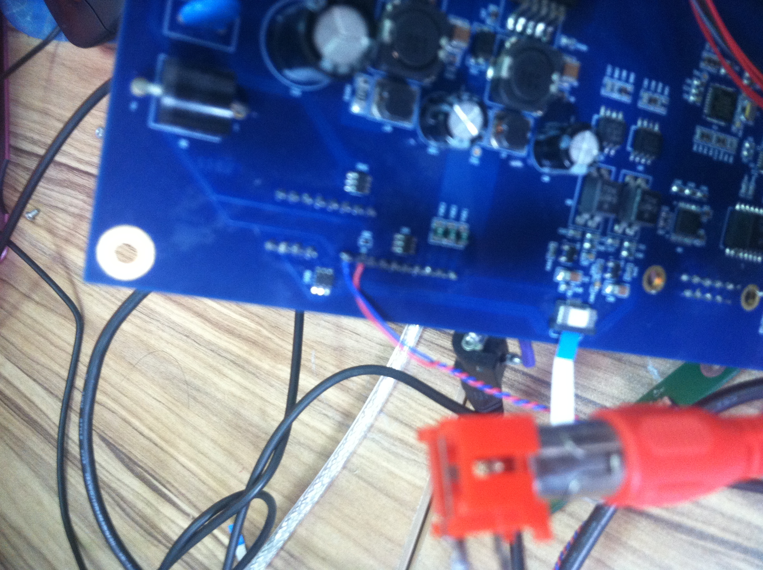

FSL_TICS_Rita 发表于 2014-8-28 10:25 | 显示全部楼层
楼主你好,请问你这里使用AV线如何连接到板子上的?请问你可以把线接到板子这部分能拍个照片发给我吗?
我不是很明白你是怎么连接的。
FSL_TICS_Rita 发表于 2014-8-28 10:30 | 显示全部楼层
xyh12344 发表于 2014-8-28 10:14
那你可以将问题反馈到飞思卡尔总部么,毕竟,我的项目很急。。
我们这边就是技术支持中心的。正在帮您看
FSL_TICS_Rita 发表于 2014-8-28 10:44 | 显示全部楼层
 楼主| xyh12344 发表于 2014-8-28 10:50 | 显示全部楼层
楼主你好,请问你这里使用AV线如何连接到板子上的?请问你可以把线接到板子这部分能拍个照片发给我吗? ...
其中,AV 线一端连接着TV_av ,另一端连接到TVE 的cvbs中
 楼主| xyh12344 发表于 2014-8-28 10:51 | 显示全部楼层
我们这边就是技术支持中心的。正在帮您看
好的,谢谢。
 楼主| xyh12344 发表于 2014-8-28 10:54 | 显示全部楼层
Dan, 你加我的工作QQ吧,这样交流顺畅一些, QQ:1954388803
FSL_TICS_Rita 发表于 2014-8-28 11:09 | 显示全部楼层
我看了你发的照片,这个板子是你们自己做的么? 不是我们的SMD开发板呀。
 楼主| xyh12344 发表于 2014-8-28 13:26 | 显示全部楼层
这个是我们单位开发的母板,核心板是你们公司的Imx53smd,,,其实都是一样的,,只是,做个模板把核心的所有的功能引脚都引出来,便于拓展和开发,这个AV线,连接的线就是核心板CVBS0接口。。
