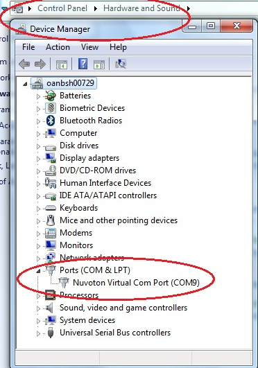

编译烧录到Nano120/130 板子上后, 连上USB线, PC机识别出未知设备,手动安装,或更新驱动程序. PC端驱动程序在软件包的Windows目录里. 安装好后会显示COM口号,或者从PC机硬件管理那里看到PC机分配的COM号.
    然后打开超级终端,或用串口工具,打开对应串口,就可以看到有数据发过来, 从串口工具发送abcdefgh, 会变成大写返回.
