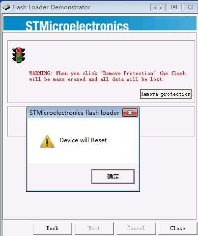

[STM32F4] stm32f4 flash失败问题!!!!
 楼主| guolear 发表于 2014-9-3 01:02 | 显示全部楼层 |阅读模式
以前用F1从来没遇到过,现在换了f4经常遇到这个问题,实在是头疼,无论用jlink、stlink、lsp都无法下载,isp出现Device will Reset 提示,官方手册就没这个说明?求大神指点!!!!!!!!!!!!!!!!!
yan2005 发表于 2014-9-3 16:45 | 显示全部楼层
帮顶! 真巧今天我也遇到了同样的问题了。请大家帮忙看看。
我用的是stm32f407 + flash loader demo v2.6.0软件。板子上预留了uart1和uart3口做isp,波特率设成115200。连接之后就出现了图里面的现象。
目前已经排查过电源和reset信号,都没有问题。晶振此时还没有波形,应该也是正常的,因为现在还在用片内的振荡器吧。
芯片是刚到的全新的芯片,以前没有读写过,不明白为什么会已经保护起来了。
请大家帮帮看看是什么原因呢? 多谢啦!

yan2005 发表于 2014-9-4 09:42 | 显示全部楼层
楼主你搞定了吗? 我这里已经解决了。
主要是2招:
1. 用flymcu.exe(百度下)来下载,不使用flash loader demo软件。
2. boot0跳线在烧写期间一直接高,原来我是简单用导线搭了下,感觉不行。
mmuuss586 发表于 2014-9-4 12:30 | 显示全部楼层

 楼主| guolear 发表于 2014-9-11 11:24 | 显示全部楼层
楼主你搞定了吗? 我这里已经解决了。
主要是2招:
问题我已经解决了,我的方法是把boot0,boot1全置高,再吧boot1置低,然后就用用Flash loader了,不过我主要是问为什么F4老出这个问题?,不过还要好好谢谢你的!!!!
