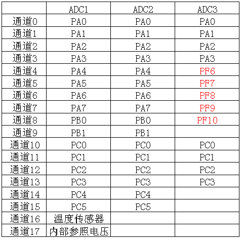

<span style="line-height: 1.5; background-color: rgb(247, 247, 247);">ADC_RegularChannelConfig(ADC1, ADC_Channel_9, 1, ADC_SampleTime_1Cycles5); //通道X,采样时间为1.5周期,1代表规则通道第1个这个1是啥意思我不太清楚只有是1的时候我的ADC才正常。</span>
ADC_Cmd   (ADC1, ENABLE);              //使能或者失能指定的ADC
ADC_SoftwareStartConvCmd(ADC1,ENABLE); //使能或者失能指定的ADC的软件转换启动功能
这里我用的是ADC1的9通道 PB1引脚。
