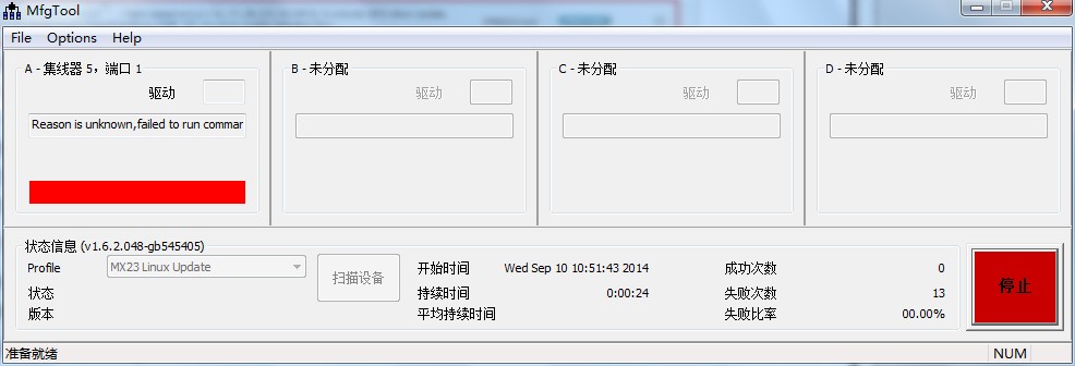

刚街道一个任务,领导给我一个freescale i.MX23 EVK的开发板,要我把这个环境搭建起来!官网找了半天全是英文资料,有点困难。已经下载了MFgtool 可是烧录的时候总是异常终止
 楼主| 小李菜刀 发表于 2014-9-10 10:54 | 显示全部楼层
C:\Users\czxc-03\Desktop\11.jpg现在不终止了,但还是失败了

FSL_TICS_Rita 发表于 2014-9-10 11:20 | 显示全部楼层
楼主你好,请问你烧写的是你自己编译的Image还是官网上的demo?
FSL_TICS_Rita 发表于 2014-9-10 11:25 | 显示全部楼层
楼主使用的是哪个版本的mfgtool啊?
 楼主| 小李菜刀 发表于 2014-9-10 12:01 | 显示全部楼层
版本:Mfgtools-Rel-1.6.2.048,我想烧录个官方demo试试,第一次接触求指教

FSL_TICS_Rita 发表于 2014-9-10 13:27 | 显示全部楼层
版本:Mfgtools-Rel-1.6.2.048,我想烧录个官方demo试试,第一次接触球指教
楼主你好,请问你是要烧到SD卡中的吗?
 楼主| 小李菜刀 发表于 2014-9-10 13:39 | 显示全部楼层
楼主你好,请问你是要烧到SD卡中的吗?
有sd卡,难道不能烧到自带的内存里面吗

FSL_TICS_Rita 发表于 2014-9-10 14:03 | 显示全部楼层
有sd卡,难道不能烧到自带的内存里面吗
你是要烧写u-boot,uImage 和文件系统的话,内存大小是不够的。这里建议你使用SD卡,因为mfgtool中默认也是烧写到SD卡或者是Nand上的。

 楼主| 小李菜刀 发表于 2014-9-10 17:20 | 显示全部楼层
FSL_TICS_Rita 发表于 2014-9-10 15:00
好的,请问你现在可以正常烧写了吗?烧到SD卡上。
能烧了,插上SD卡就能了
