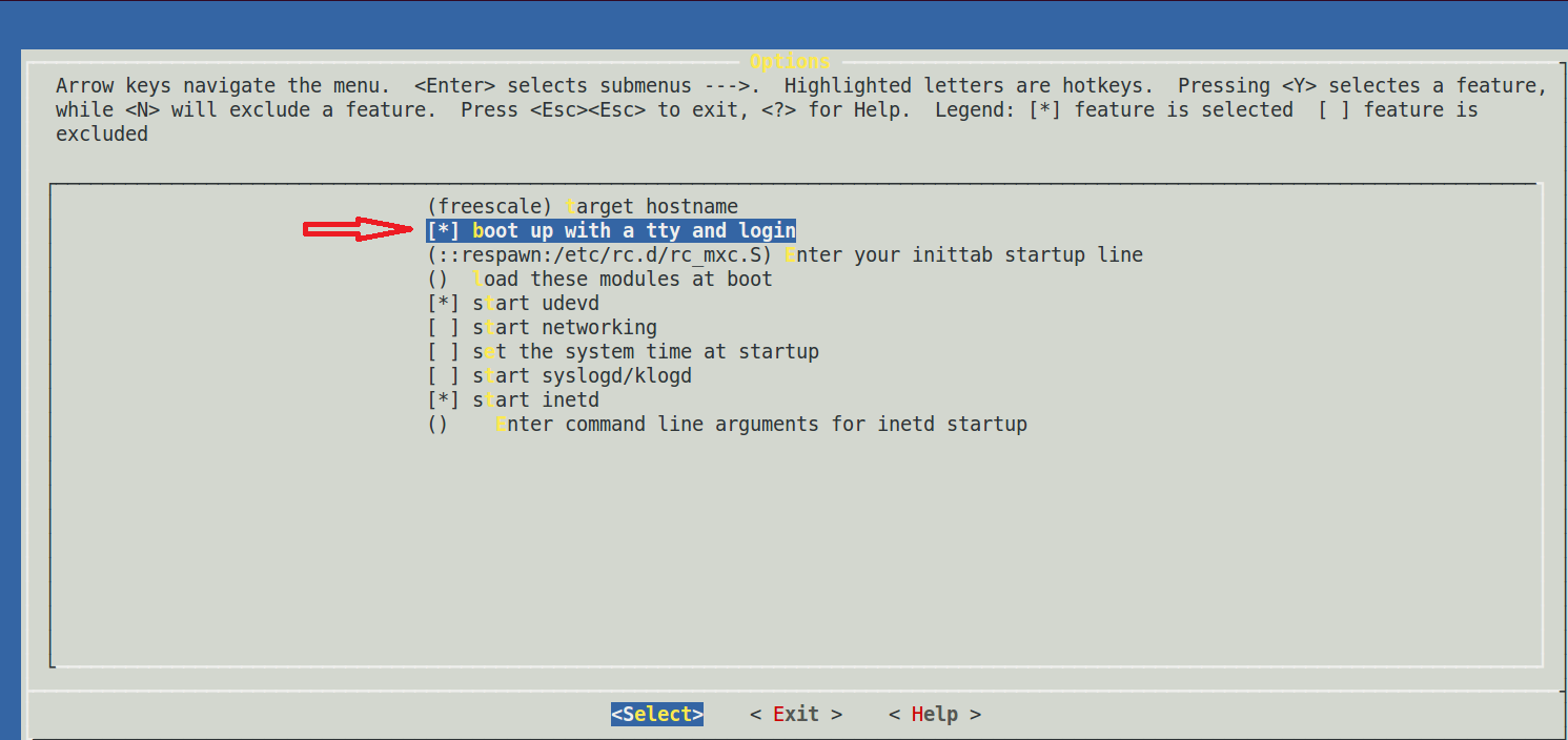

开发板是imx6-sabresd, 每次开机都出现freescale login: 的登录界面,请问如何做到开机不用登录??
谢谢啦

楼主你好,在你使用LTIB工具编译源码的时候,你进入到ltib的菜单中,在选项Target System Configuration下有个Option的选项,在如下图中所示,取消[]boot up with a tty and login。如下图所示:

bzw073 发表于 2014-9-18 14:44 | 显示全部楼层
FSL_TICS_Rita 发表于 2014-9-18 10:05
楼主你好,请问你有试过了吗?可以的不?
就是这样取消的,去掉这个选项就会直接近系统,不用再输入root登陆
