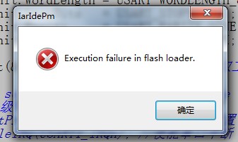

[STM32F1] IAR使用JLINK下载出错:Execution failure in flash loader.
 楼主| 化雨眠66 发表于 2014-9-14 09:46 | 显示全部楼层 |阅读模式
如下图所示:
 楼主| 化雨眠66 发表于 2014-9-14 09:47 | 显示全部楼层
在公司的电脑就可以下载,一来到家就这样。。。。求助啊
mmuuss586 发表于 2014-9-14 14:40 | 显示全部楼层
下载失败;
BOOT0拉高,复位下,下载速率设低点,再试下;
