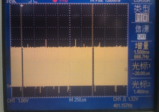

主函数里只翻转IO口电平输出异常,有哪位热心的朋友帮帮忙。file:///d:/My%20Documents/Tencent%20Files/770527166/Image/M3_ZGEJKRJWFYVDPWA%25GKBM.jpg QQ图片20140916151246.jpg QQ图片20140916151239.jpg QQ图片20140916151228.jpg
那位大侠帮帮忙啥,我这个就翻转一个IO口但是输出间周期性的有一个脉宽要宽些

mmuuss586 发表于 2014-9-16 21:17 | 显示全部楼层
有没有开其它中断;
另外看下,这段高电平时间大概隔多少时间出现,估计是有规律的;
