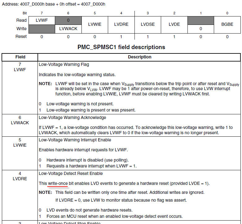

我想要在设备断电的时候,将四个变量存储下来,因此应用了KE04单片机的低电压检测中断功能,但是实际测试下来只能完成两个变量的存储,经过测试发现,电压降下来的时候,首先进入设置的低电压报警中断点,但是很快就复位了,但是那个LVDRST位我是设置的0(关闭的),我的希望是低电压中断的时间能够长一些,可以完成我需要的变量的存储,求高手指点。以下是我的程序设置:

FSL_TICS_Robin 发表于 2014-9-17 11:14 | 显示全部楼层
楼主你好
LVDRE位是只写一次的,请先确保此位在你调用PMC_Init()配置前未被操作过。
FSL_TICS_Robin 发表于 2014-9-17 11:16 | 显示全部楼层
另外你的电压从4.4v跌落到4.3v的时间有多长是否测试过?
可能因为时间过短,所以你的存储操作来不及完成。
