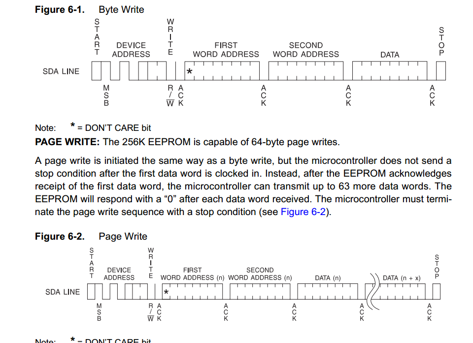

[STM32F1] STM32F103 + AT24C256的EEPROM
 楼主| lqab1983 发表于 2014-9-17 10:40 | 显示全部楼层 |阅读模式
STM32F103
我用的3.5的函数库 和 AT24C256K的 EEPROM
这段代码我是在微雪电子的程序上修改了下,单看读写函数都没问题
但是我主程序开机要打印一定字节的数据想看看效果的话,发现超过1000个byte程序就无效果了。
读写函数如下:
【读】:
uint8_t I2C_Read(I2C_TypeDef *I2Cx, uint8_t I2C_Addr, uint16_t addr, uint8_t *buf, uint16_t num)         //256K 的EEPROM 传送WORD ADDRESS 是2个字节,修改addr和num类型

我主程序里如果把这个函数去掉,即使超过1000个字节也能正常

大家能帮我看看,是因为我的读写函数不对了,还是我开机的这个 XTCS_Init() 不对了?
 楼主| lqab1983 发表于 2014-9-18 09:41 | 显示全部楼层
其次 没啥可标注的吧,读就开头一个函数;
末尾是写函,他调用了单字节写函数
代码中间那些是延时和获取等待信号的函数
我这个不超过1000个字节就可以,一上1000就不行!
为什么,我都修改字节数了,而且有时程序就又能行?不知道为什么

看一下勘误手册。听说103可以试试模拟iic
