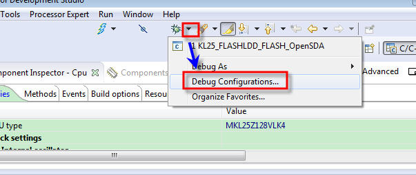

1:进入debug configuration
2:点击connection中的edit按钮

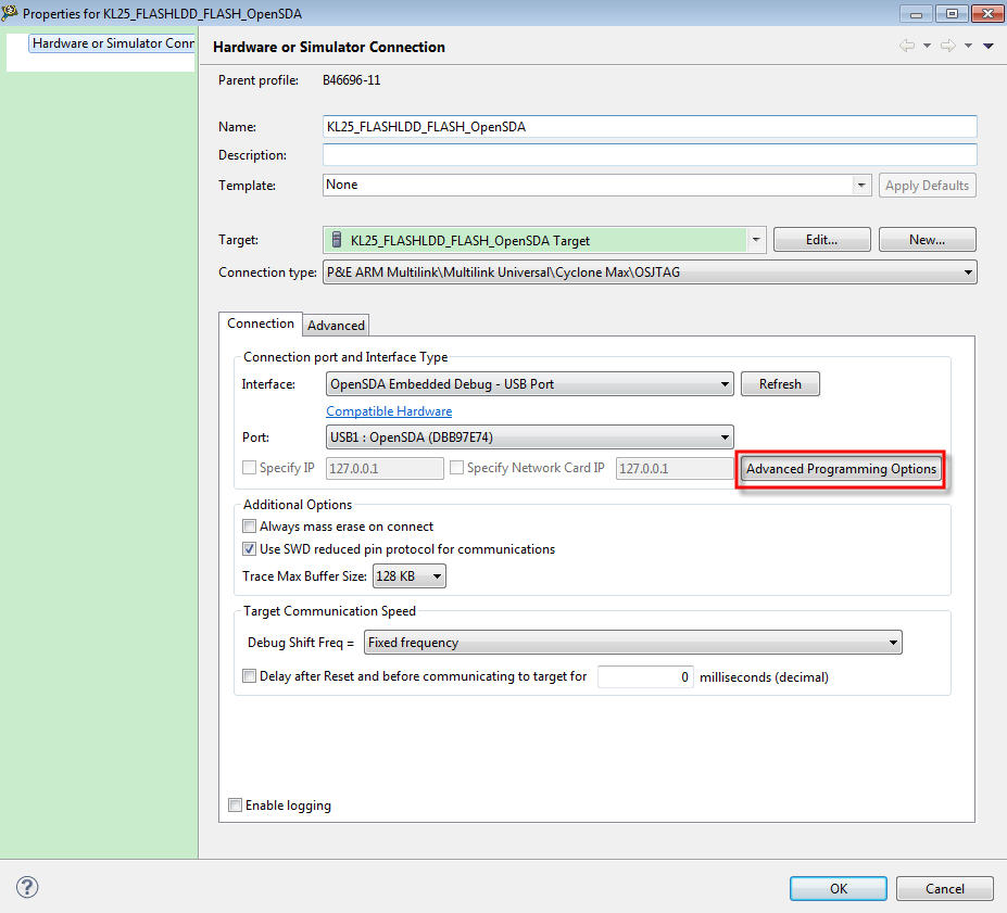

3 ,点击高级编程选项

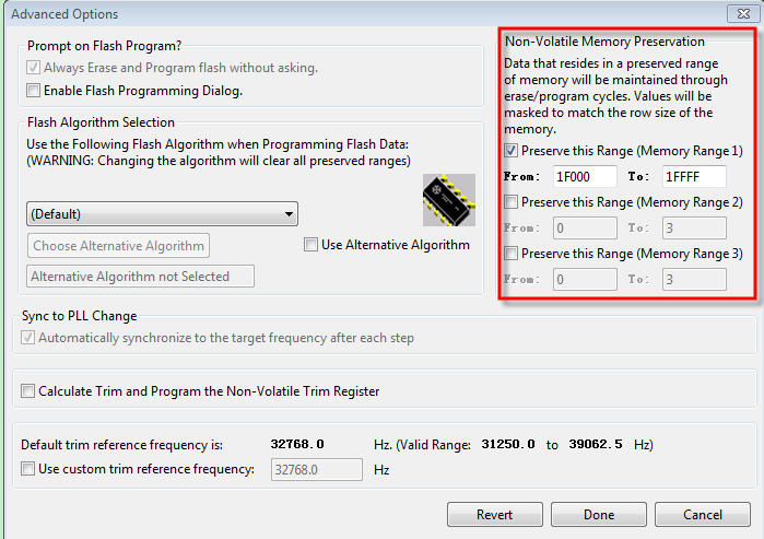

4:设置要包含区域
在高级选项的右上角有关于需要保护区域的设置,由于本例程是对flash0x0001_f000地址开始写数据,所以这里保护的flash范围就设置为0x0001_f000flash的最高地址0x0001_ffff
按照上图的设置,点击Done,即可完成相关flash地址的下载保护。
其实在CW的help中有关于Non-Volatile memory preservation的详细讲解。
即每次下载的时候,都会读出保护区域的数据,然后重新编程进去,从而实现这些区域数据的保护。

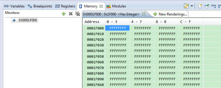

1: 程序功能测试,非保护设置
(1)下载程序后查看0x0001F000
图8
可以看到这个时候,0x0001F000地址之后没有数据。
