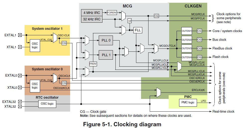

FSL_TICS_Robin 发表于 2014-9-22 08:43 | 显示全部楼层
fyzhuhui 发表于 2014-9-20 15:04
看到了,有没有IO的,频率是不是就你说的这3个。应该有那几个分频产生呢? ...
没有直接列出IO口输出翻转频率,你可以测试一下。
FSL_TICS_Robin 发表于 2014-9-22 08:47 | 显示全部楼层
关于时钟、分频等你需要看参考手册K60P144M150SF3RM  Chapter 5 Clock Distribution
