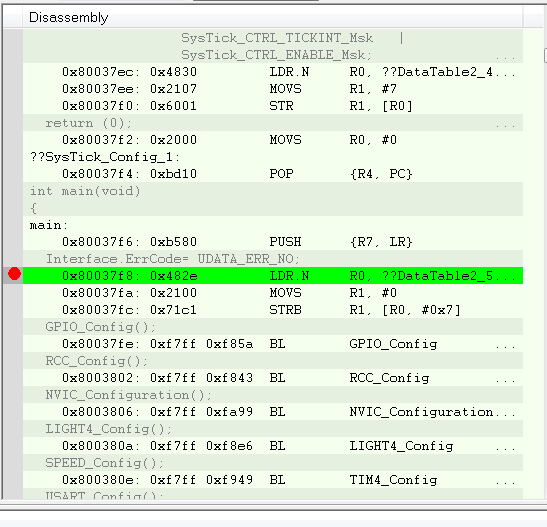

 楼主| FAQ 发表于 2014-10-14 19:42 | 显示全部楼层
mmuuss586 发表于 2014-10-14 19:32
还可以通过汇编看出来啊;
当然可以,比如图所示,0x080037f8,0x080037f9这两个个地址里面存储的程序代码是0x482e,这个算是两个Byte
mmuuss586 发表于 2014-10-14 19:44 | 显示全部楼层
当然可以,比如图所示,0x080037f8,0x080037f9这两个个地址里面存储的程序代码是0x482e,这个算是两个By ...
恩,是的;
