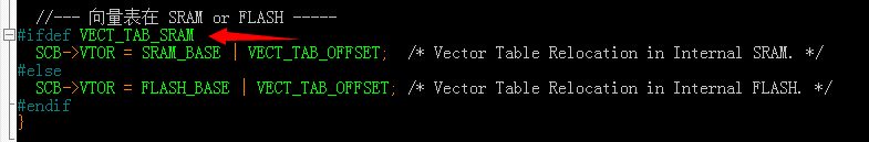

遇到一个问题,任然没有解决:
        VECT_TAB_SRAM 是否要定义它...?(芯片STM32F103RBT6) 开发板上是没有定义的,实际使用时是否需要定义它!
        如果定义了,Vector Table迁移在内部的SRAM,没有定义
Vector Table就用内部的flash , 到底是用在SRAM还是flash,那个比较可靠;稳定;速度快...?  请赐教,谢谢!!

请问,是Vector Table迁移用在SRAM还是flash,那个比较好!
amanda_s 发表于 2014-10-23 16:53 | 显示全部楼层
你为什么要把向量表重定位在SRAM啊?
如果重定位到SRAM,还需要把整个向量表从flash拷贝一份到SRAM对应的位置去哦。
