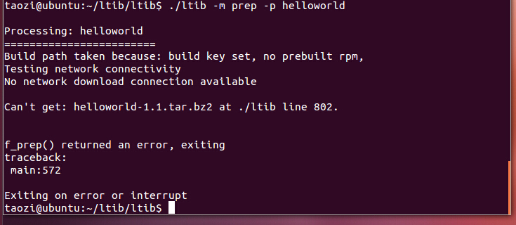

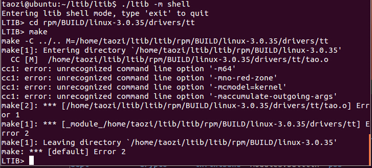

在./ltib下面怎么编译自己写的程序,这个Makefile怎么写。
这个是我编译自己写的程序
这个是我编译自己写的程序
这个是我想获取示例代码的时候
这个是我想获取示例代码的时候
 楼主| 1255875047 发表于 2014-10-24 10:35 | 显示全部楼层
问题解决
缺少编译的对象,需要加入ARCH=arm
