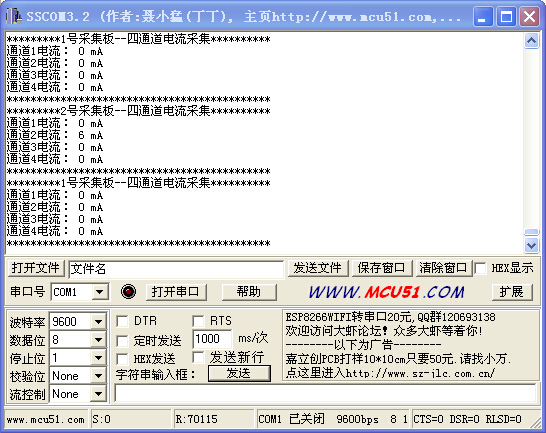

实验内容:4通道4-20mA模拟量采集板通过CAN总线发送采集数据给PC机
实验平台:数据采集板 基于STM32 CAN
源    码 挂在总线上的模拟量采集板通过CAN总线周期性向PC机发送采集信息.zip (295.21 KB, 下载次数: 616)
补充说明:从此例程中可以学习到 多通道ADC转换  DMA数据传输  CAN接口通讯
输出效果
CAN入门书.pdf
1.87 MB, 下载次数: 403

关于CAN的多主控制
在总线空闲时,所有的单元都可以开始发送消息;
最先访问总线的单元可获得发送权;
多个单元同时开始发送时,发送高优先级ID消息的单元可获得发送权;
给大家发个CAN入门学习资料: CAN入门书.pdf (1.87 MB, 下载次数: 95)

CAN总线,怎么上来却是串口助手呢?要用232来转吗?!
 楼主| jiaxinhui 发表于 2014-10-31 18:09 | 显示全部楼层
是的,用了一个232转CAN的板子。不然没法把CAN的数据,通过串口显示出来。
