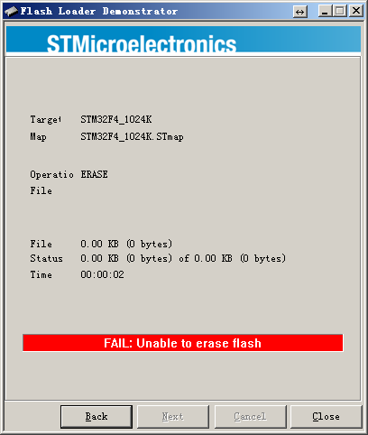

我新弄的板,刚焊接的芯片,用ISP烧写,好像烧写超过8K还是4K,就会出现错误,奇怪,怎么不能上传图片。
而且也不能擦除芯片,这个是什么原因,难道STM32F4和STM32F1不兼容吗?
 楼主| qiurenguo 发表于 2014-11-12 16:53 | 显示全部楼层
如果烧写小程序又可以,到底是什么原因?我烧了一个2K的串口发送程序,有成功了,可以发送数据上来
mmuuss586 发表于 2014-11-12 17:42 | 显示全部楼层
至少说明硬件是支持的;
是不是软件版本太低了,换最新的ISP下载软件看看;
 楼主| qiurenguo 发表于 2014-11-12 22:23 | 显示全部楼层
至少说明硬件是支持的;
是不是软件版本太低了,换最新的ISP下载软件看看; ...
2.6版本了。我官方也搜了,就2.6的,而且2.5都支持F4芯片了

 楼主| qiurenguo 发表于 2014-11-13 09:17 | 显示全部楼层
我用SWD把芯片解锁了还是不行,真崩溃,还在看手册到底哪里有问题
