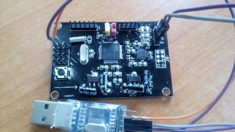

分享一下自己正在做四轴的经历,板子打回来了,程序还在调。打回来调试的时候,由于没有考虑到胆电容的耐压值,所以PCB上是1260胆电容的封装,但是上10uf的胆电容的时候,胆电容会烧掉,所以我自己后来改的电解电容,也只有硬焊上去了,第二版的时候在来详细改。由于水平有限,还望烈火版主,多多指点啊

3216封装的也可以焊上去。PS:居然是校友。
