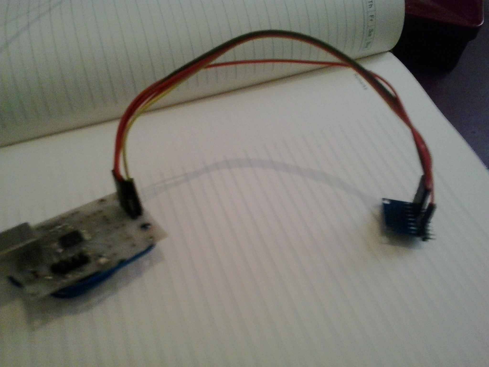

 楼主| 大秦正声 发表于 2014-11-23 13:45 | 显示全部楼层
mpu6050模块简单测试通过了!
