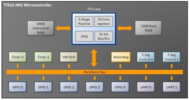

    合作式调度器实现起来比较简单,易学易用,但是要真正的运用好这种调度器,还是要用心研究下的,要不就不存在那么多嵌入式领域的工程师做这方面的研究,比如咱们上期教程里面说的Michael J. Pont,他是这方面的资深专家,有自己的团结和公司,他们设计了一款处理器内嵌基于时间触发的合作式调度器,重要的是已经商用。这么说来应该算是这个领域成功的典范,下面的截图是他们设计这款处理器的框图。
    上面的HWSCH就是硬件调度器的意思。

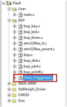

    本期教程配套的实验是:基于时间触发的合作式调度器,工程中需要添加如下驱动:
