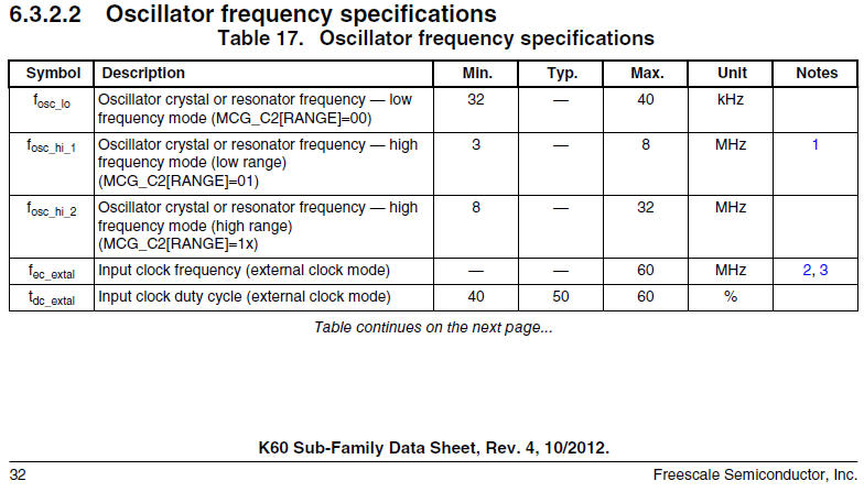

[Kinetis] k60用外部时钟时候,外部晶振最高频率能到多少?
 楼主| fyzhuhui 发表于 2014-12-21 10:36 | 显示全部楼层 |阅读模式
如题,能到100M么?也就是说外部的有源晶振可以用100M的么?
FSL_TICS_Robin 发表于 2014-12-24 10:08 | 显示全部楼层
楼主你好
请问你芯片的具体型号是多少呢?
这种数据一般在芯片数据手册上可以查到。
FSL_TICS_Robin 发表于 2014-12-24 10:36 | 显示全部楼层
楼主你好
请问你芯片的具体型号是多少呢?
这种数据一般在芯片数据手册上可以查到。
以K60P144M150SF3数据手册的“Table 17. Oscillator frequency specifications”表格为例:

FSL_TICS_Robin 发表于 2014-12-24 15:28 | 显示全部楼层
fyzhuhui 发表于 2014-12-24 15:26
多谢。
不同芯片对于外部时钟频率范围也不同,所以楼主还得以自己芯片型号对应的数据手册上参数为准。
