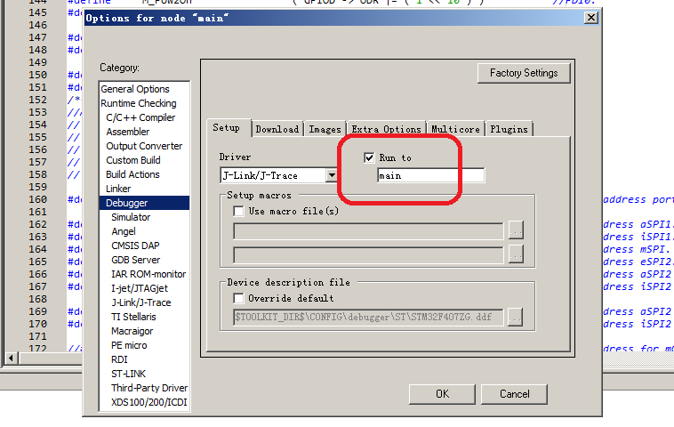

玄德 发表于 2015-1-1 20:37 | 显示全部楼层
这里打勾了没有?
 楼主| jiashijiang 发表于 2015-1-1 21:42 | 显示全部楼层
这里打勾了没有?
Run to main  打上钩了。就是第一下进程序后,不能运行,要复位或者断电再上电就能运行了。另外,和我加入UCOSiii没关系吧
