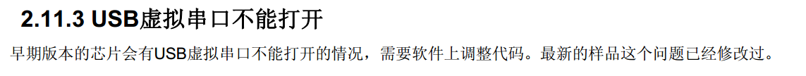

将stm32107的虚拟串口例程移植到GD32F107VC上,会出现这样的现象:
1)枚举正常,通过PC设备管理器可以发现虚拟出来的串口(COM9)
2)打开串口调试助手(或PC的超级终端),调试助手卡死,大约10s过后,提示串口已被占用
调试时用的是ST的串口驱动,后来拿Spansion的inf文件进行修改,重新安装驱动还会出现上述现象。
不知道是不是ST的VCP例程有问题,还是驱动没搞好?

sunmeat 发表于 2015-1-16 16:14 | 显示全部楼层
我貌似找到了官方的一点说明,楼主可以求证下你芯片版本的问题
 楼主| wangliuliu566 发表于 2015-3-27 16:00 | 显示全部楼层
谢谢,早期样片确实有问题。
