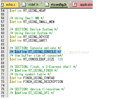

a)   禁用Finsh和console
b)   默认情况下,项目文件包含了finsh,它使用COM1来通讯,另外,console输出(rt_kprintf)也使用了COM1。因此,在运行scons命令生成项目文件之前,修改rtconfig.h,禁用这两项。(下图L65, L70)

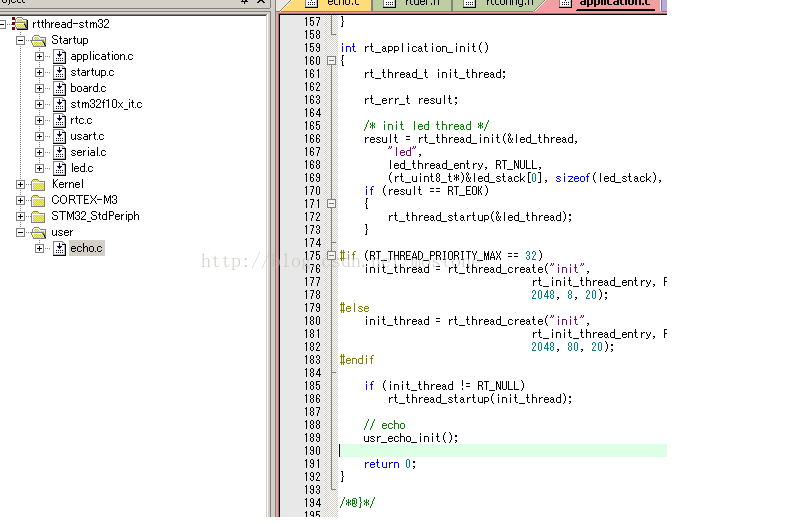

在application.c中加入初始化代码(echo.h略)
L189:usr_echo_init()

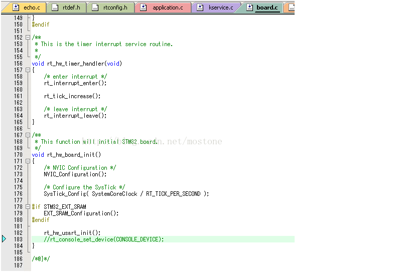

在开始编译前,还要修改board.c,注释掉第183行,不然将报错。因为我们禁用了console,所以不需要设置console输出设备。

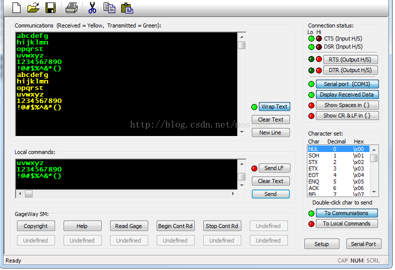

e)   测试
编译,下载,测试。

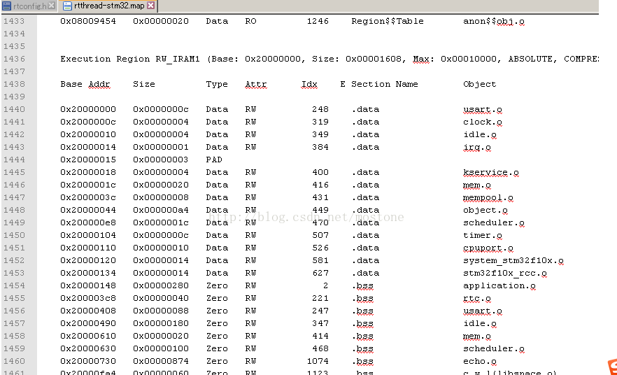

查看编译生成的 obj/rtthread-stm32.map文件,可以看到代码及常量,被下载到芯片的0x8000000地址段,最前面的是中断矢量表,第一个中断地址是RESET,矢量表共0x130个字节。
 楼主| sunmeat 发表于 2015-1-22 08:47 | 显示全部楼层
有初始值的变量定义,从地址段0x20000000开始

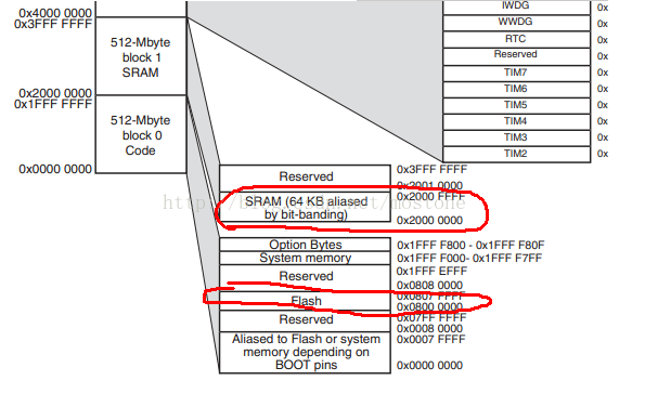

对应的Stm32内存映射表,代码和常量被下载到Flash,已初始化变量定位到SRAM(可能是下载到Flash,开机初始化后复制到RAM,而不是直接下载到RAM,不然下次运行,初始值可能已被修改)

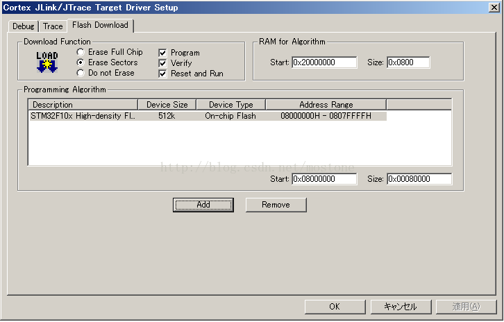

这是J-Link对芯片的定义,内存是512K,类型是On-chip Flash,地址空间从0x08000000到0x0807FFFF

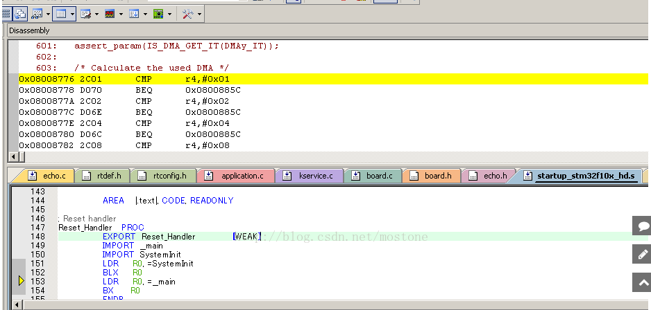

b)   程序运行流程

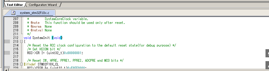

开机后,从Flash 0x080000000处的中断矢量表,取得RESET中断的处理函数入口地址,跳转到入口函数开始执行RESET中断服务,如下图,RESET中断服务函数定义在startup_stm32f10x_hd.s中,先执行了stm32类库中的SystemInit(),再然后转到main()函数。

SystemInit()主要是对芯片的基本设置,如时钟频率。

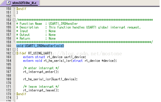

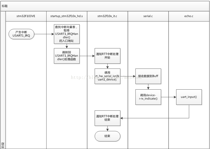

另外还有一个重要文件是stm32f10x_it.c,这里面定义了中断服务例程,中断矢量表中的地址指向这个文件中相应的服务函数入口地址。比如,我们的串口1收到上位机的消息后,会产生USART1_IRQ,这时芯片就会在0x08000000开始的中断向量表中找到USART1_IRQHandler()的入口地址,跳转后开始执行中断服务函数USART1_IRQHandler()。

当然,要产生中断,需要在初始化代码中开启中断。
<echo.c>
上面贴出了这个文件的源代码,除了uart_input(),其它都比较直观。在RTT系统中,uart_input()只是USART1_IRQHandler()的一部分,在echo.c的初始化代码中,被注册为uart1这个device(RTT封装对象)的回调函数:
L34:rt_device_set_rx_indicate(device, uart_input);

流程参照下图:
