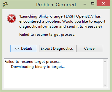

为什么照着说明运行一个demo例子的时候会出现An internal error occurred during: "Launching Blinky_ora ...
你用的什么板子?FRDM-KE06?
仿真器是什么?
默认是opensda的仿真器。

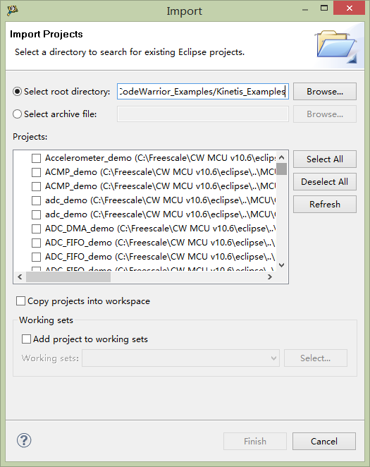

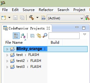

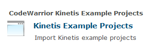

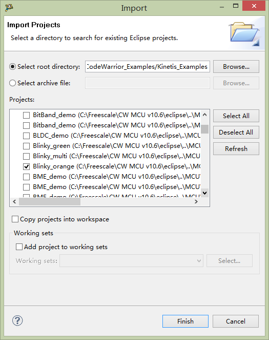

 楼主| zshzcz 发表于 2015-1-22 15:24 | 显示全部楼层
怎么最后的错误又不一样了?好奇怪。。。
点的example project
点的example project
 楼主| zshzcz 发表于 2015-1-22 15:25 | 显示全部楼层
FSL_TICS_ZJJ 发表于 2015-1-22 15:14
你是怎么下载的,贴几张你下载步骤的图给我看看。
发过了,在下面,但是问题又不一样了。。好奇怪?
 楼主| zshzcz 发表于 2015-1-22 15:29 | 显示全部楼层
现在又运行那个最初您说的那个FTM_EPWM_demo.c又成功了。。。。真的是琢磨不透啊。。
